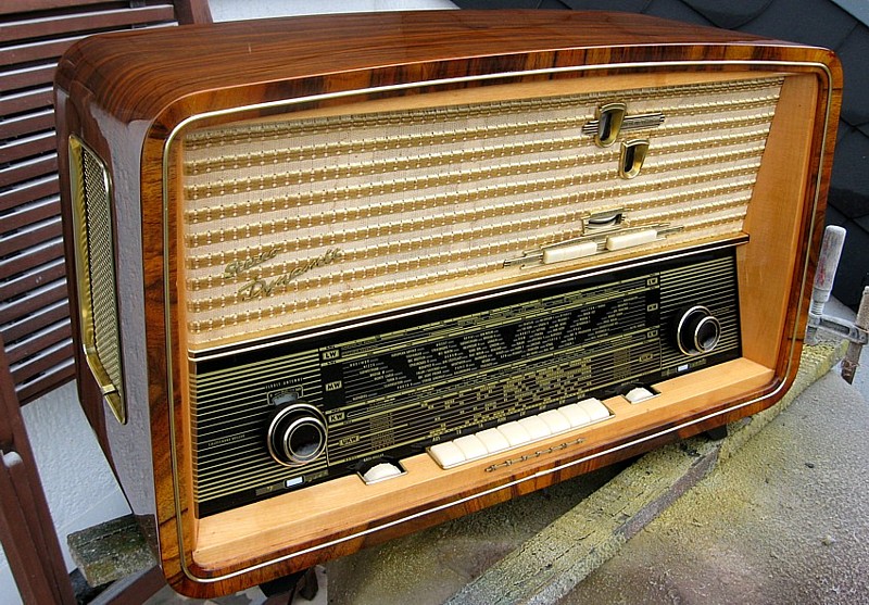

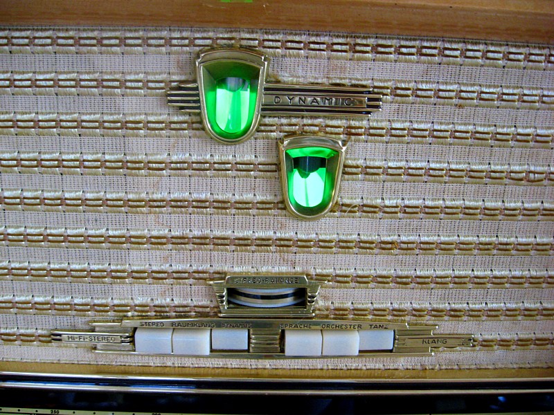

hier mal ein außergewöhnliches Röhrenradio, betrachtet von Seiten der Schaltungstechnik. Dieses Radio hatte ich vor einiger Zeit in der Bucht geschossen, weil ich wissen wollte was es mit der Dynamik und dem zweiten magischen Auge (Fächer EM85) so auf sich hat. Die Technik ist sehr aufwendig vor allem im NF-Bereich, eine ausgeklügelte Klangreglung, die in Betrieb (bei gedrückter Raumklang- und Dynamiktaste) den Eindruck erweckt, als wäre das Gerät 3 Meter breit. Im Gerät werkeln 4 Lautsprecher, davon 2 Elektostaten, ein Isophon Breitbänder und ein Mitteltöner, angetrieben von einer mono Gegetaktendstufe 2 x EL84. Des weiteren ist es möglich das Gerät in Stereo zu betreiben, aber nur mit einem Zusatzlautsprecher und über externe Signalquelle. Hierbei wird die Gegentacktendstufe über die Taste Stereo aufgetrennt. Alles in allen ein sehr beeindruckendes Gerät, besonders der räumliche Klang ist faszinierend (Spok)
Bei der üblichen Kondensatorkur wuren 36 Kondensatoren und 8 Elkos ausgewechselt
