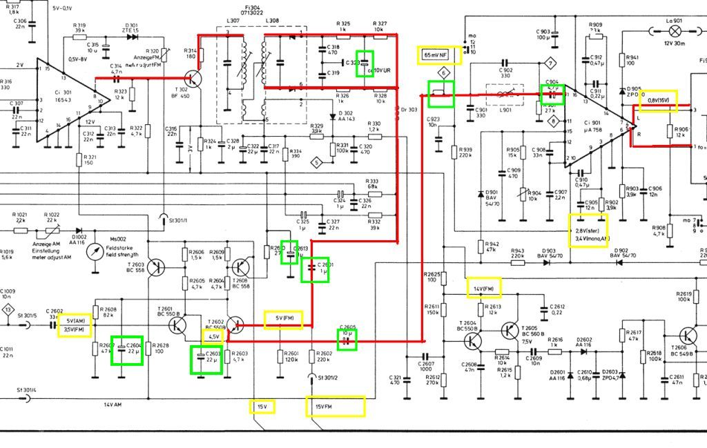

Ich habe einen sehr schönen Braun 550 Receiver bekommen. Alles funktioniert, alle Eingänge sind kräftig und klingen gut, nur der Tunerteil ist sehr schwach, hörbar, aber nur, wenn ich ziemlich aufdrehe. Ich habe auch durchaus einen Serviceplan, aber leider sind diese Pläne nicht sonderlich aufschlussreich und man kann auf meinem Exemplar nicht vernünftig nachvollziehen, wie die Signalaufbereitung verläuft.
Hat da jemand eine Idee?
