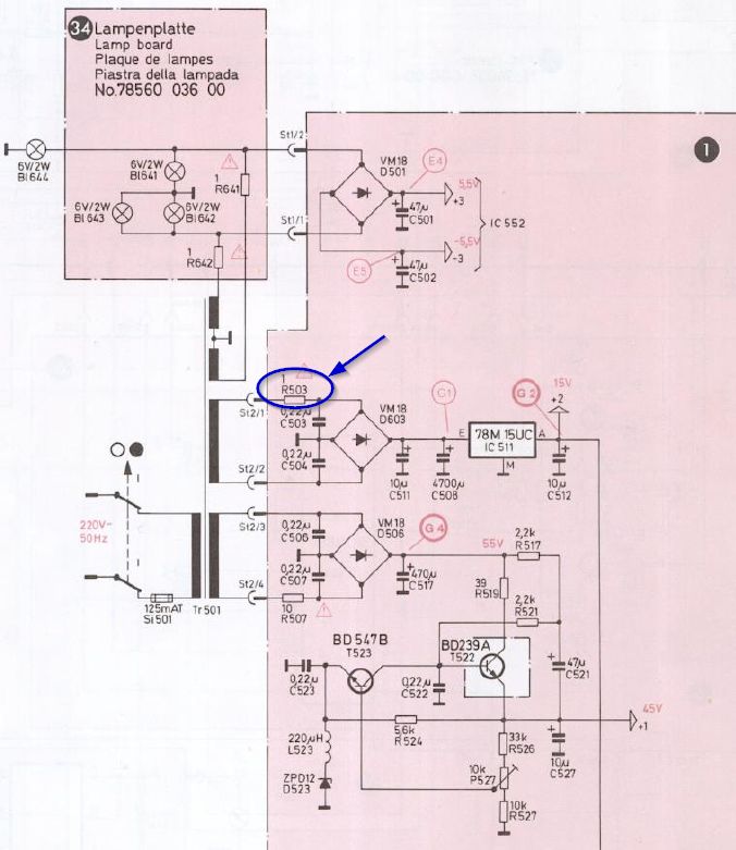

      Nach Einschalten waren die Skalenbeleuchtung aktiv, aber keine der LED zeigt irgendeine Reaktion auf Tastendruck, daher lag die Vermutung nahe, dass es die +15V Versorgung (+2) nicht funktioniert.
      Hier der Schaltbildausschnitt:
      Spannungsmessung am Eingang des IC511 liefert auch hier keine Spannung. Weiteres Messen zeigte, es war der R503, wie schon von Gunnar in Post 002 vermutet.
      Um zu eruieren ob da ein Defekt in Form eine Kurzschlusses des Gleichrichters D603, oder der Elkos C511, C508 bzw. des Spannungsreglers IC511 vorliegt der diesen Sicherungswiderstand durchbrennen lies, habe ich ein Amperemeter angeschlossen und die 230V Versorgungsspannung langsam mittels Stelltransformator von 0V an erhöht. Der Strom über R503 stabilisierte sich auch bei voller Eingangsspannung bei 250mA, es war also kein Kurzschluss vorhanden.
      R503 wurde durch die Reihenschaltung von 1Ohm und einer Feinsicherung (T500mA) ersetzt. T500mA habe ich gewählt weil beim Einschalten ja zunächst die Elkos geladen werden, dabei fließt ein höherer Strom als später in Betrieb. Aktuell läuft die Testphase, bisher erfolgreich.
