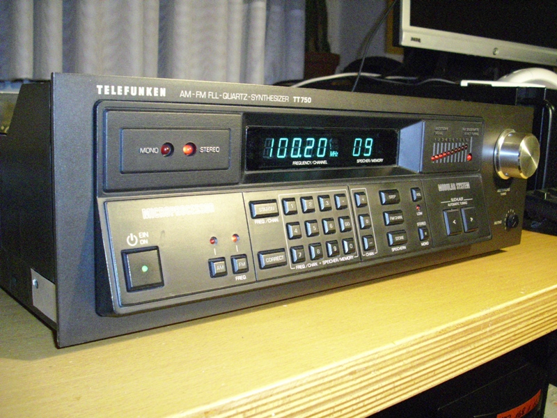

      Nachdem gerade heute in einem anderen Thread die Telefunken 750er Serie zur Sprache kam, passte es gut, dass ich den Tuner zur Zeit auf dem Tisch hatte, um ihm unberechenbares Verhalten bei der Digitalanzeige / Synthesizer Schaltung abzugewöhnen.

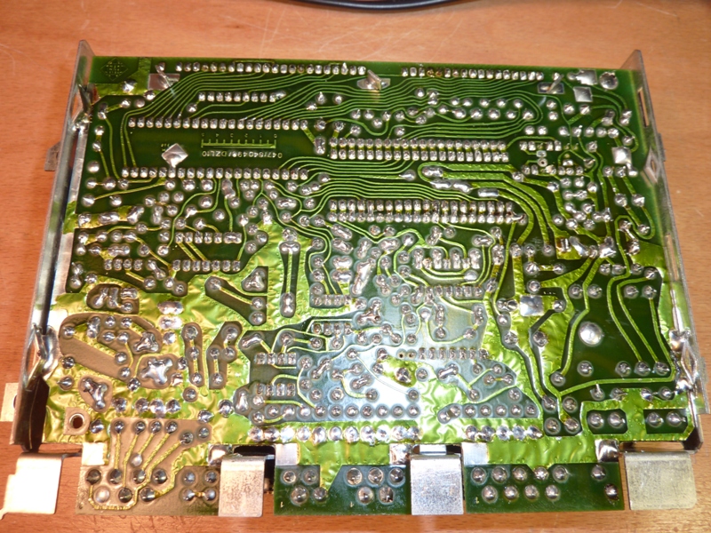

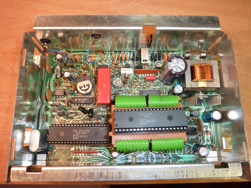

      Das ist noch nicht alles, da die starke Wärmeentwicklung in der Digibox, verbunden mit den Problemen, die man seinerzeit mit der Produktion von doppelseitigen Leiterplatten hatte, zu einer Alterung der Lötstellen führt. Ich habe daher das gesamte Board von der Rückseite nachgelötet - dabei ist zu beachten, dass man ausreichend Flussmittel einsetzt, genug Wärme zuführt und die Lötstelle lange genug erhitzt, damit das Lot bis zur Gegenseite durchschmilzt.
      Es folgte noch eine ausgiebige Reinigung mit WL und Pinsel, um Staub und die Flussmittelrückstände zu beseitigen.
      Jetzt läuft der Bursche wieder 1A!
      Digibaustein:
      Lötseite nach dem kompletten Nachlöten:

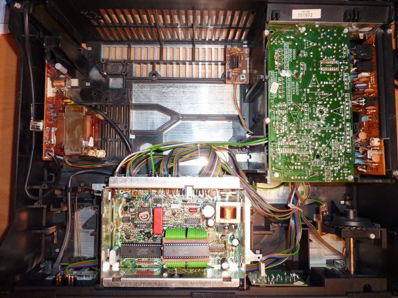

      Gerät von oben:
      Totalansicht:
      Von vorne:

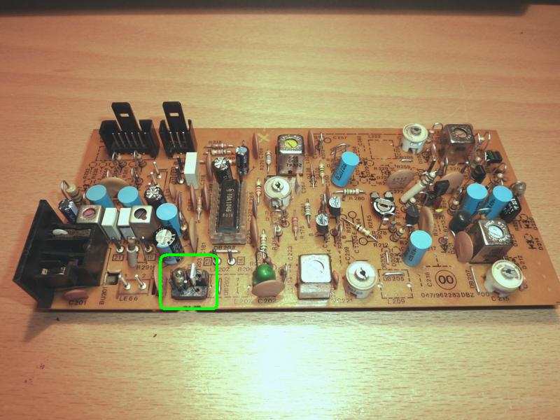

      Die AM Schaltung hat auch einige Besonderheiten: FET Oszi / Mischstufe mit Varicap Abstimmung sowie eine Regelung der Antenneneingangsspannung mittels Optokoppler. Die Regelspannung steuert ein Glühlämpchen, der LDR liegt im Antenneneingang in Serie. Außerdem gibt es eine extra AM - AFC mit dem TBA120, der sonst in Fernseh-Ton-ZF Schaltungen verwendet wurde.

      Heute morgen habe ich die AM Schaltung noch gelobt, wollte dann heute mal Mittelwelle hören und - na klar - nur ein sender.
      Die Ursache lag im oben beschriebenen Optokoppler zur Regelung der Eingangsspannung. Nur war ausnahmsweise nicht das Lämpchen sondern der LDR defekt. Er hatte sich auf oo Ohm festgelegt und wurde gegen ein vergleichbares Modell getauscht. Jetzt schnurrt auch die Mittelwelle,
      Auf dem Bild sieht man die AM Platine, vorne links markiert den Optokoppler:

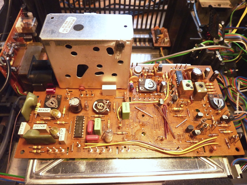

      Und zur Vollständigkeit den UKW ZF-Verstärker mit UKW Box:
      Außerdem gibt es noch ein Board mit Netzteil und NF-Teil unten rechts waagerecht.
      Da der größte Teil der Elekrtonik auf 3 Platinen, die - im Viereck angeordnet - rechts im Gerät sitzen, sieht das Gerät relativ leer aus. Wäre alles auf einem Board, wäre der Platz schon knapp.

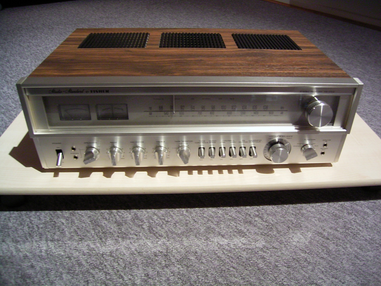

      ich habe die Tage einen Receiver bekommen von Fisher,er stammt von 78,ich habe es spontan mal miteinander verglichen,wenn der Vergleich auch sicher hinkt,aber die Geräte liegen ja zeitlich nicht so weit auseinander.Der Fisher wiegt 15kg hier ist alles massiv aus Metall.Zu diesem Zeitpunkt war Fisher (vorher "The Fisher" USA) schon an Sanyo Japan verkauft worden.Vergleicht man ihn mit Geräten neuester Generation,kann er auch klanglich noch immer voll und ganz überzeugen.Dieser Materialeinsatz wäre heute sicherlich sehr sehr teuer.Ein paar Daten : 2x90 Watt an 8Ohm,max.Leistungsaufnahme des Receivers laut Aufdruck des Typenschildes,500 Watt.

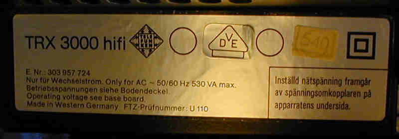

      Der Telefunken TRX3000 setzt noch ein paar Watt (sorry: VoltAmpere) drauf bei ebenfalls 2 x 90 Watt Sinusleistung. Wer es laut haben will, darf seine luftgekühlten Endstufen gerne und lange bemühen !!
