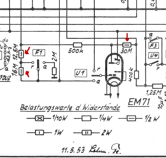

miss doch mal die negativspannung bei ausgeschalterer Rauschunterdrückung an den Punkten "X und Y" im FM-Berieb. Bei einem starken Sender sollten dort mehr als - 30 Volt anstehen. Ist sie weit aus niedriger wird bei eingeschalteter Rauchunterdrückung der Empfang eliminiert und das Radio belibt stumm. Hier ist dann ein Nachgleich der gesammtem Filter von nöten um ausreichend Spannung an den punkten "Y und X" zu erhalten, angefangen von der UKW-Box bis zum Ratiofilter. Dann überprüfe bitte noch den Ratioelko 5µF 70/80Volt und den im Signalpfad liegenden 1M Widerstand der zu Gate der EM71 führt. Dann noch die Schaltkontakte U1 und F1 ob sie auch kontakt herstellen.Nur wer gegen den Strom schwimmt gelangt zur Quelle, tote Fische schwimmen mit dem Strom!

miss doch mal die negativspannung bei ausgeschalterer Rauschunterdrückung an den Punkten "X und Y" im FM-Berieb. Bei einem starken Sender sollten dort mehr als - 30 Volt anstehen. Ist sie weit aus niedriger wird bei eingeschalteter Rauchunterdrückung der Empfang eliminiert und das Radio belibt stumm. Hier ist dann ein Nachgleich der gesammtem Filter von nöten um ausreichend Spannung an den punkten "Y und X" zu erhalten, angefangen von der UKW-Box bis zum Ratiofilter. Dann überprüfe bitte noch den Ratioelko 5µF 70/80Volt und den im Signalpfad liegenden 1M Widerstand der zu Gate der EM71 führt. Dann noch die Schaltkontakte U1 und F1 ob sie auch kontakt herstellen. -
