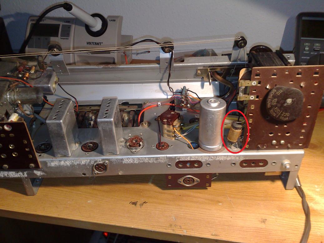

Saba Wildbad 100 Restauration
0,1µF gibt es überall in großen Mengen - dann nimm 160V oder 250V oder mehr.
Statt 0,027 kannst Du auch 0,022 oder 0,033 nehmen 400V oder 630V.....
Statt 4,7nF kannst Du 3,3 oder 6,8 nehmen.
Achte aber darauf, wenn es keramische aus dem HF-Bereich waren, auf jeden Fall wieder keramische einzubauen und keine Folienkondensatoten. Die haben nämlich durch die Wicklung eine Induktivität, die im HF-Bereich Unheil anrichten kann.
Schau mal bei Völkner, der hat diese Werte alle.Gruß Heino - der Unkaputtbare -

Erzähl doch mal, wo Du diesen Keramik einbauen möchtest. Die gehen normalerweise nicht kaputt, es sei den sie werden mechanisch angegriffen.
Im Normalfall solltest Du daher von den keramischen die Finger lassen.
Soviel ich weiß, gibts heute keramische nur bis 500V. Die kannst Du aber in einem Radio auf jeden Fall nehmen.Gruß Heino - der Unkaputtbare -

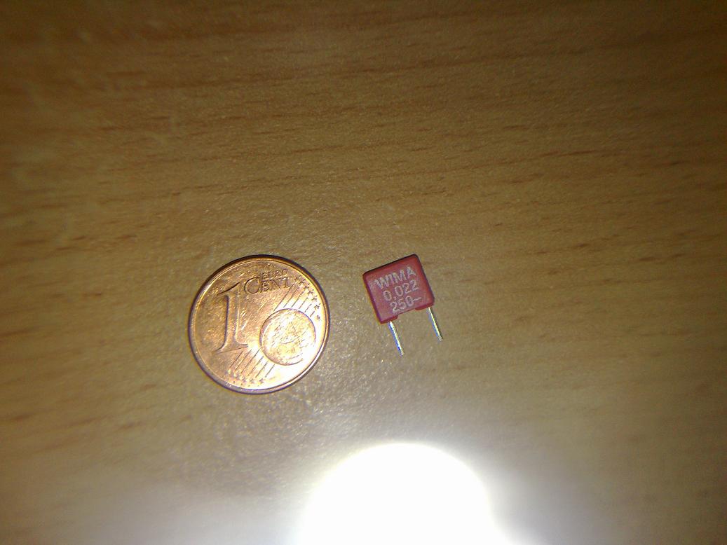

So jetzt hab ich meine bestellten Teile bekommen.
Der Keramik Kondesator wollte ich tauschen weil der ich richtige Kapazität nicht mehr bringt. Aber passt schon. Ich bin erschrocken wie klein die Kondesatoren sind. Kann das wirklich sein? Hab ich da dir richtigen bestellt?
Ich denke die brennen durch oder so was.
Das Währe jetzt der 0,022µF 250V/DC Kondesator.
In den letzten 50 Jahren hat sich natürlich ne Menge getan. Kondensatoren sind heute wirklich sehr klein. Aber wenn Wechsel- und Gleichspannungsfestigkeit sowie Kapazität stimmen, kannst Du die Dinger einbauen.
Keramik würde ich aber auch wieder mit Keramik ersetzen.Gruß Käptn Pommes *Port. 2,50€*Ketchup/Majo -.50€*
