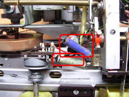

      um Dir helfen zu können brauchen wir erst mal ein paar Infos, was alles schon an dem Gerät gemacht wurde. Das Du das Skalenseil für AM gewechselt hast, alle Achtung, da tut sich manch alter Hase noch schwer. Aber das macht ein 50 Jahre altes Radio noch lange nicht alltagstauglich und da kommt noch einiges auf Dich zu wenn Du es stehtig gebrauchen möchtest. Das größte Problem in Deinem Freudenstadt sind die alten Teerpapier Kondensatoren und ein paar Elkos die unumgänglich ausgetauscht werden müssen. Wenn Du Dir einwenig Zeit nimmst und hier im Forum suchst wird Du häufig über das Problemkind Kondensator lesen.
      Also, bevor Du die Kondensatoren nicht ausgetauscht hast kann Dir hier niemand einen vernünftigen Tip geben.
      Das ein Trafo nach einer Stunde Betrieb gut warm wird ist völlig normal, nur sollte er das nach einer Minute nicht sein. Schau mal bitte nach welche Sicherung hinten am Trafo drinsteckt, sie sollte 0,4 Ampere haben und nicht mehr. Man weiß ja nicht was Dein Vorbesitzer mit dem Radio alles gemacht hat, kontrollier das also mal.

      Na da habe ich noch viel zu tun. Da sind jede Menge Papierkondensatoren im Gerät, wo schon so ne schwarze Pampe raus schaut. Werde da mal einen nach dem anderen austauschen. Die eingesetzte Sicherung hat 1,o/250V. Bayern1 sendet auf 91,4MHz. Habe ich ja schon öfter für ca. 30min. empfangen als das Radio noch funktionierte. Mache mich nun an die Beschaffung der Kondensatoren.

      wechsel erst mal alle Teeris (und die Wima Malzbonbons) und tausche dann die 1,0A Sicherung gegen eine 0,4A Sicherung aus, dann sehen wir weiter. Was den Gleichrichter betrifft, gibt es bei den Freudenstadt 6-3D zwei Varianten, einmal mit Seleengleichrichter und einmal über eine EZ80 Gleichrichterröhre. Was ist denn Deiner für ein Typ? Den Seleengleichrichter solltest Du wechseln gegen einen Siliciumgleichrichter, Vorwiderstand nicht vergessen (120 -150 Ohm 10 Watt sollten langen). Die Gleichrichterröhre kannst Du belassen, vorausgesetzt sie ist ok.

      Nein, das sollst Du nicht, wenn die 0,4 A Sicherung rausfliegt hat das eine Ursache und die muss beseitigt werden. Zu 99% sind defekte Kondensatoren die Fehlerquelle, vor allen die mit Bitumen vergossenen ( Teerpapierkondensatoren auch Teeris genannt). Bitumen/Teer wird mit der Zeit spröde und rissig, dadurch kann Feuchtigkeit in das Dielektrikum (in den Teerpapierkondensatoren das Papier) eindringen was Feinschlüsse zu Folge hat. Koppelkondensatoren dienen in erster Linie dazu um gefährliche Gleichspannung von Bauteilen fernzuhalten. Befindet sich z.B. ein defekter Koppelkondensator (der Gleichspannung durchlässt) am Gate einer Endröhre, dann kommt es zwichen Anode und Kathode zu erhöhtem Stromfluss. Dies hat dann wiederum zur Folge, das Begrenzungswiderstände durchbrennen oder sogar die Röhre zerstört wird. Es befinden sich aber nicht nur Koppelkondensatoren in Deinem Gerät, sondern auch jene im Anodenstromkreis die mit einem Anschlussbeinchen am Masse/Minus liegen. Je nach dem wieviele und in wie weit ein Schluss fortgeschritten ist steigt im Gerät die Stomafnahme, was zur Folge hat das die Sicherung durchbrennt. Eröhst Du nun den Wert der Sicherung, dann wird Dein Trafo überlastet und brennt auf kurz oder lang durch.
      Teeris sind Rollkondensatoren die an den Enden (wo die Drähte rauskommen) mit schwarzem Bitumen vergossen.
      Malzbonbons sehen so aus wie der Name schon verrät, sind meist dunkelbraun, schwarz können auch farbig sein und es steht "Wima" drauf. Die Oberfläche ist glänzend und oftmals sehr rissig.
      Gruß "Plastik" Franz
