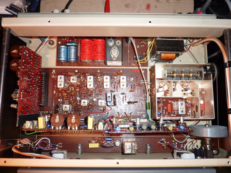

      Nun noch ein paar Bilder dieses technischen Leckerbissens:
      In der Totale von oben:

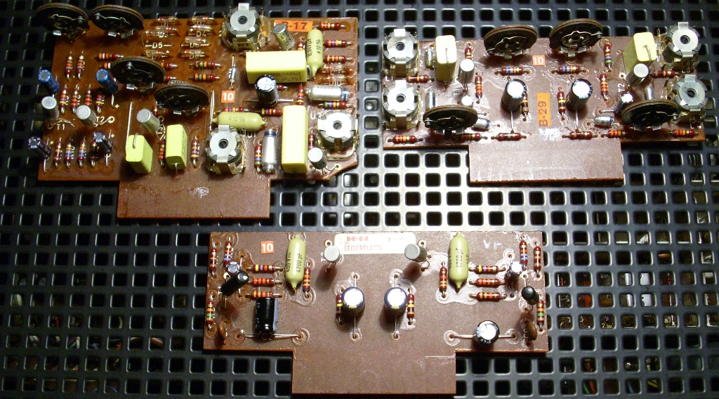

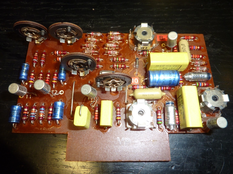

      Die 3 Steckkarten - oben links der Stereodekoder, oben rechts der Filterbaustein und unten der NF Ausgangsverstärker:

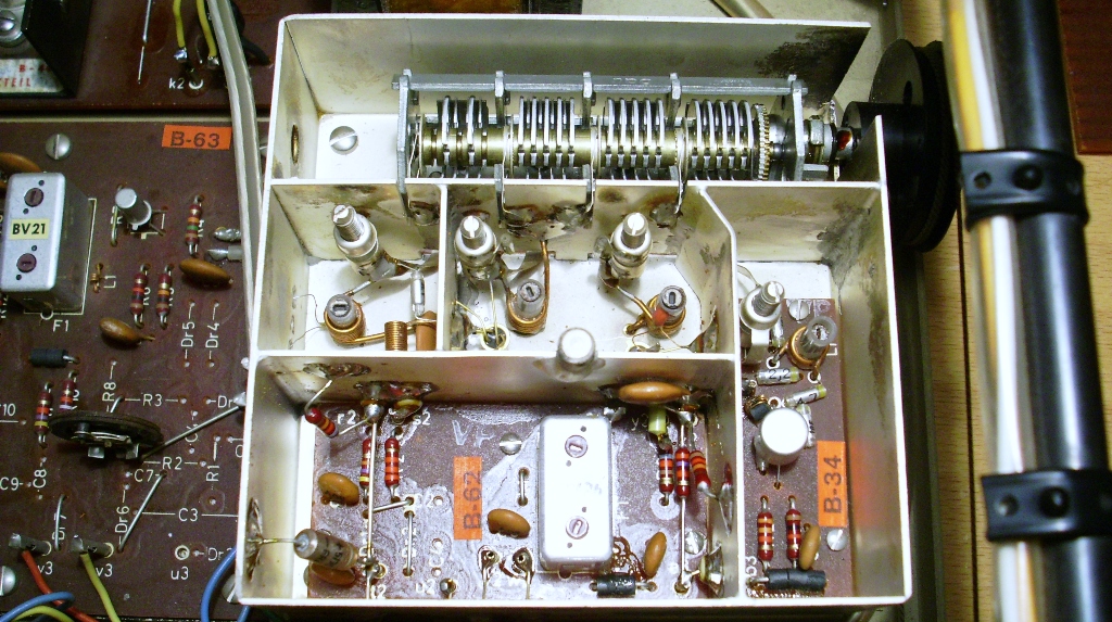

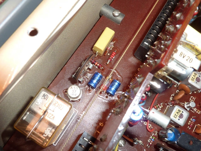

      Das UKW Frontend (noch mit taubem 10µF Kondensator links unten):

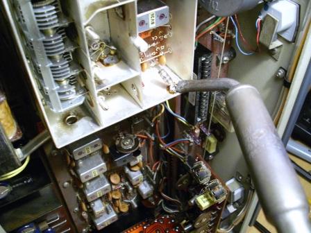

      Der Elko wollte sich nur mit schwerem Gerät entfrernen lassen (300W), das Gehäuse ist eben grundsolide:
      Und zum Schluss noch mit neuem Kondensator an kurzer Leine:

      Zuerst wurden alle Elkos einseitig abgelötet und gemessen. Ergebnis: die in größerer Menge verbauten VALVO (blau und transparent) in 50µ und 100µ sind allesamt tiptop. Dasselbe gilt für die 4 Sieb- und den Ladeelko.
      Die kleineren Kapazitäten (2µ, 4µ7 und 10µ) sind alle von FRAKO mit rosa Hülle. Der Gummipfropf ist bei den meisten Exemplaren schon herausgedrückt, die Kapazitäten schwanken stark, ebenso die ESR. Bei den 10µ finden sich Werte zwischen knapp 2µ und 23µF, ESRs zwischen 7 und 23 Ohm.
      Ein 2µF Koppelelko auf dem Decoderbaustein hat nur noch 158pF (!), ein weiterer 10µF auf dem Decoderbaustein hat noch 580pF (ESR jeweils bei unendlich).
      Da bei diesen Frakos doch eine enorme Streuung und eine hohe Ausfallrate besteht, habe ich sie alle durch axiale Vishay ersetzt. Obwohl auf dem Stereodecoder 2 Elkos komplett ausgefallen waren, konnte das nicht der Grund für den fehlenden Stereoempfang sein, da sie alle in den NF-Ausgangsstufen liegen. Die Kanalungleichheiten sind so allerdings erklärbar.
      Die Messungen bestätigen die Erfahrung, dass gerade die blauen VALVO Elkos der 60er / 70er Jahre von hervorragender Qualität sind (wenngleich es bekanntlich später, gerade bei kleinen Werten größere Probleme gab). Sogar in Röhrenfernsehgeräten hatten diese Typen trotz großer Hitzebelastung meist ein sehr langes Leben.
      Die rosa Frakos sind m.E. unter die Kategorie "mit Vorsicht zu genießen" einzuordnen. Man sollte sie, wo man sie findet, genau nachmessen und ggf. großzügig ersetzen.
      Hier der Ausgangsverstärker mit 2 ersetzten 10µF
      der Pilottonfilterbaustein ebenfalls mit 2 neuen 10µ
      und der Decoder mit 4 ersetzten Elkos (2µ und 10µ)

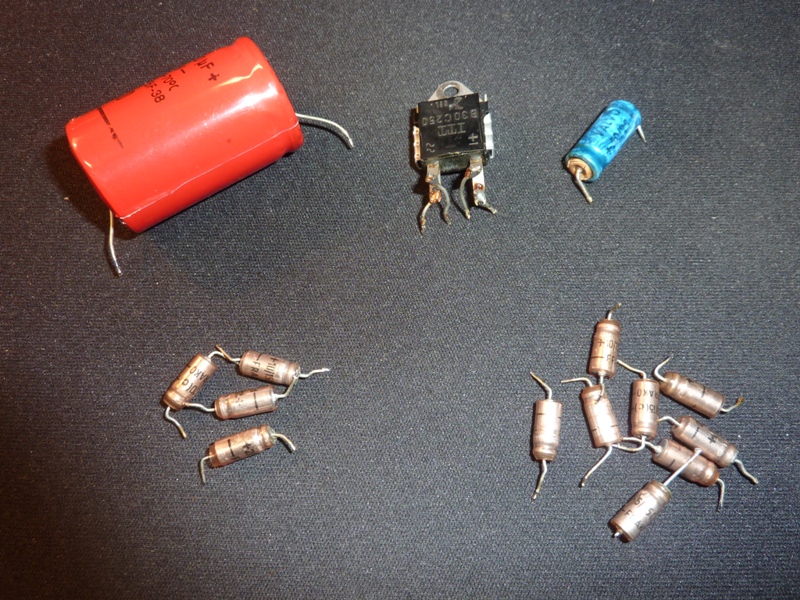

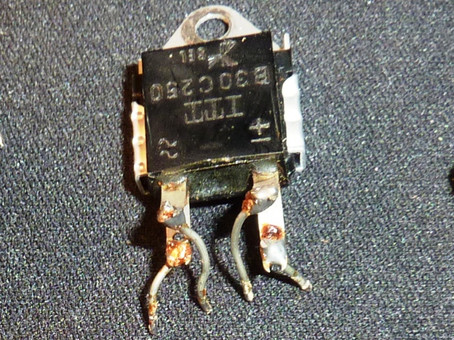

      Im Netzteil saß noch der Original SEL Selengleichrichter B30C250 in bereits aufgeplustertem Zustand.
      Ich habe ihn durch einen Si-Typ ersetzt.
      Da in der Vergangenheit bei so einem Ersatz durch die schnelle und harte Einschaltstrombelastung, die der Si-Gleichrichter mit seinem viel niedrigeren Innenwiderstand mit sich bringt, der Ladeelko oft nach kurzer Zeit ausfiel, habe ich ihn (als einzigen im Netzteil) vorsorglich ersetzt.
      Die anderen 4 Siebelkos liegen hinter dem Längstransistor zur Ub Regelung, die sehe ich nicht in Gefahr.

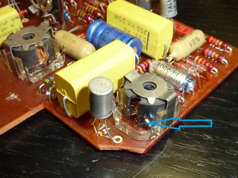

      Nun gab es aber immer noch kein Stereo. So ein Fehler ist meist schnell gefunden, hier hatte der Übertrager Ü2 eine Unterbrechung.
      Glücklicherweise handelte es sich nur um einen Drahtbruch an der Lötfahne. Hier ist der Anschlussdraht bereits wieder angelötet.
      Man sieht, dass dort auch eine Ecke von der Platine abgebrochen ist. Möglicherweise wurde der Draht früher, oder schon in der Produktion, beschädigt und später ist er dann vollends gebrochen.
      So sieht der Tuner nun in der Übersicht aus:
      Ersetzt werden musste (für meine Verhältnisse) gar nicht viel:

      Der Relaisstrom war zu hoch, beim Einstellen nach Anleitung stellte sich eine starke Temperaturdrift des Schalttransistors T1 heraus:
      Stellt man kurz nach dem Einschalten 20mA ein, vervielfacht sich der Strom mit der Zeit; stellt man auf 20mA bei warmem Gerät ein, muss man nach dem Einschalten warten, bis die Glühlampe für Stereo geschaltet wird.
      Abhilfe brachte der Ersatz des ASY27 durch einen AC128K.

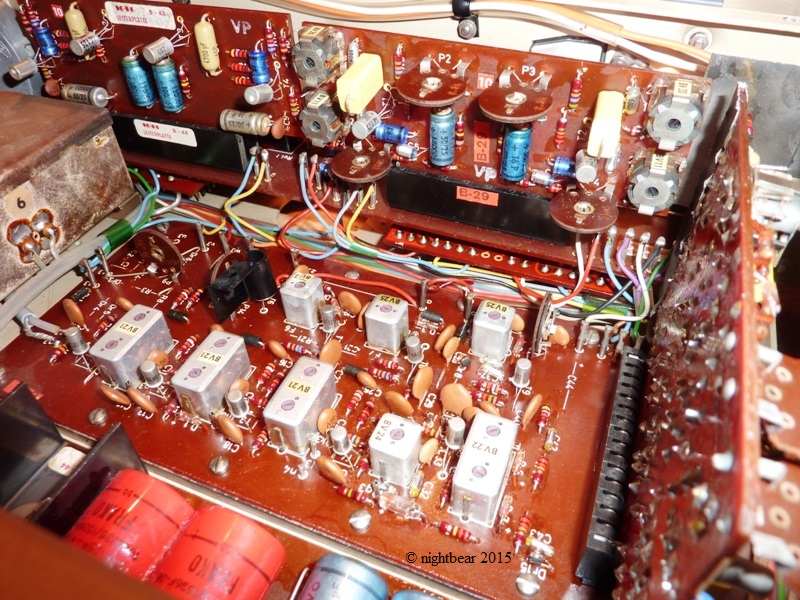

      Hier noch ein Blick ins Innere:
      Nach längerer Betriebszeit stieg die Temperatur der beiden roten Siebelkos (Frako) auf etwa 40°C an. Sie liegen hinter dem Regeltransistor, die Schaltung zieht nur ein paar mA Strom, also stehen sie nicht gerade unter hoher Ripplebelastung. Sich grundlos erwärmende Elkos hat man nicht gerne, also habe ich sie ersetzt.
      Dabei zeigten sich an den beiden verbliebenen Siebelkos (Valvo) deutliche Aufblähungen unter den Gummidichtungen:
      Auf dem Foto sehen die Vorwölbungen kleiner aus, als sie sind, wer weiß wie die Langzeitprognose ist -> Ersatz.
      Jetzt gibt es keine spürbare Wärmeabgabe mehr bei den Siebelkos. Es muss betont werden, dass hier die Erwärmung nicht etwa ein kurzfristiges, durch Neuformierung nach langer Lagerung bedingtes Geschehen war, sondern dass selbst nach einer Woche regelmäßigen und langen Betriebes noch eine starke Erwärmung auftrat. Die Restströme fallen bei solchen Elkos einfach nicht mehr auf das erforderliche niedrige Niveau. Daher ist der Ersatz im Interesse des Netztrafos und um die höhere Wahrscheinlichkeit für einen baldigen Totalausfall dieser Elkos
      auszuschließen, dringend angeraten.
      Die Anmutung des Originalzustandes ist so freilich nicht mehr zu 100% gegeben, aber da muss man durch, hier haben technische Aspekte Vorrang.

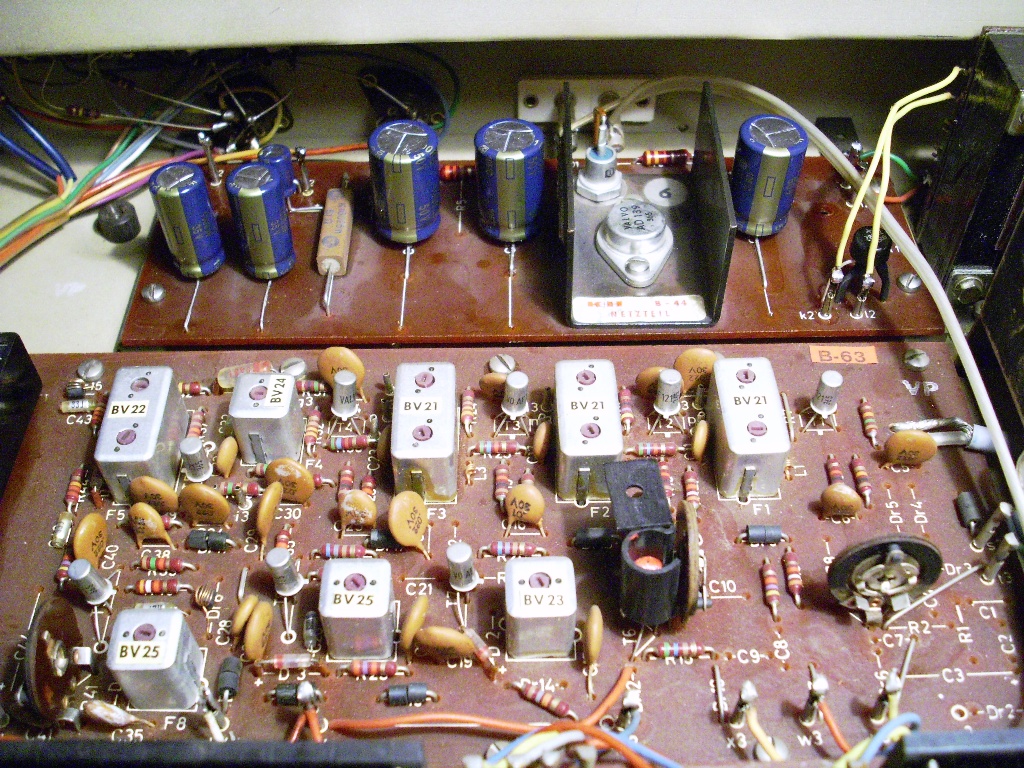

      Anlass der Überholung war ein nicht mehr ausschlagendes Feldstärkeanzeigeinstrument. Ein kurzer Test mit einer externen Spannung zeigte, dass das Instrument selbst noch 100% in Ordnung war - das war schon einmal sehr gut.
      Bevor aber die Ursache dieses Fehlers gesucht werden konnte, zeigte eine Sichtkontrolle ein verpfuschtes Netzteil (siehe Bild 1 und 2). Der 51 Ohm 5 Watt Serienwiderstand war durch eine Parallelschaltung von 2 x 180 Ohm ersetzt worden, die Drähte nur verdrillt, eine Drahtschlinge sollte die Widerstände zusammenhalten, rutschte aber auch gerne nach unten und bekam Kontakt mit den Anschlussdrähten. So ergaben sich alle möglichen zufälligen Widerstandswerte, aber nicht der korrekte.
      Zudem waren etliche durch zu heißes Löten zerstörte Leiterbahnen mit 1,5 mm² Kupferdraht nachgeflickt worden. All das war wohl im Zusammenhang mit dem Ersatz der 4 Lade- bzw. Siebelkos geschehen.
      Die Leiterbahnen wurden repariert, der Widerstand durch einen ca. 1cm hochgesetzten 56R, 5W ersetzt und der Selengleichrichter wurde routinemäßig gegen einen SI-Typ ausgetauscht (siehe Bild 3).
      Weiterhin wurden die übrigen Elkos durch axiale Neuware von Vishay ersetzt (siehe Bild 4).
      Nachdem wieder stabile Verhältnisse bei der Stromversorgung herrschten und Probleme durch gealterte Elkos mit abgesunkener Kapazität ausgeschlossen waren, konnte der Fehler beim Feldstärkeinstrument behoben werden. Das Schaltbild der ZF-Sektion ist unten zu sehen.
