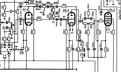

      Thorben hatte mir das Schaltbild geschickt - hier der betreffende Ausschnitt:
      Solche Fehlerbilder wie "Lautstärke in Mittenstellung des Klangreglers am höchste" hatte ich auch schon - dann lag es immer an der Beschaltung (Kondensatoren, Widerstände). Andererseits sagst Du ja, die Kohlebahn ist durchgebrochen...
      Testweise empfiehlt sich der Einbau einer Kombination aus Festwiderständen - da müsste, wenn die Hypothese "Poti kaputt" stimmt, die volle Lautstärke da sein.

      leider habe ich erst nach Absetzen meines Textes den Schaltbildauszug entdeckt. Dieser ist zum Bodensee NF-Teil fast identisch. Daher wundert es mich, dass Thorsten ein Poti mit 1Meg + 3Meg in seinem Gerät vorfindet, obwohl in dem vorliegenden Schaltbild ein durchgehendes Poti eingezeichnet ist. Gibt es da etwa mehrere Schaltungsvarianten?
      Aber lange Rede kurzer Sinn: auf jeden Fall ist der Kondensator mit 0,01µ vor dem Gitter der Röhre Rö4 im höchsten Maße verdächtig, er sollte auf jeden Fall ersetzt werden!

      Mittlerweile habe ich herausgefunden, dass das Klangregelnetzwerk des Bodensee 3DS tasächlich mit dem vorliegenden Gerät identisch ist, denn auf dem Poti steht auch 3M+1M drauf, obwohl dieses nicht aus dem Schaltbild ersichtlich ist.
      Somit gilt das, was ich vorher beschrieben habe ohne Einschränkung.
