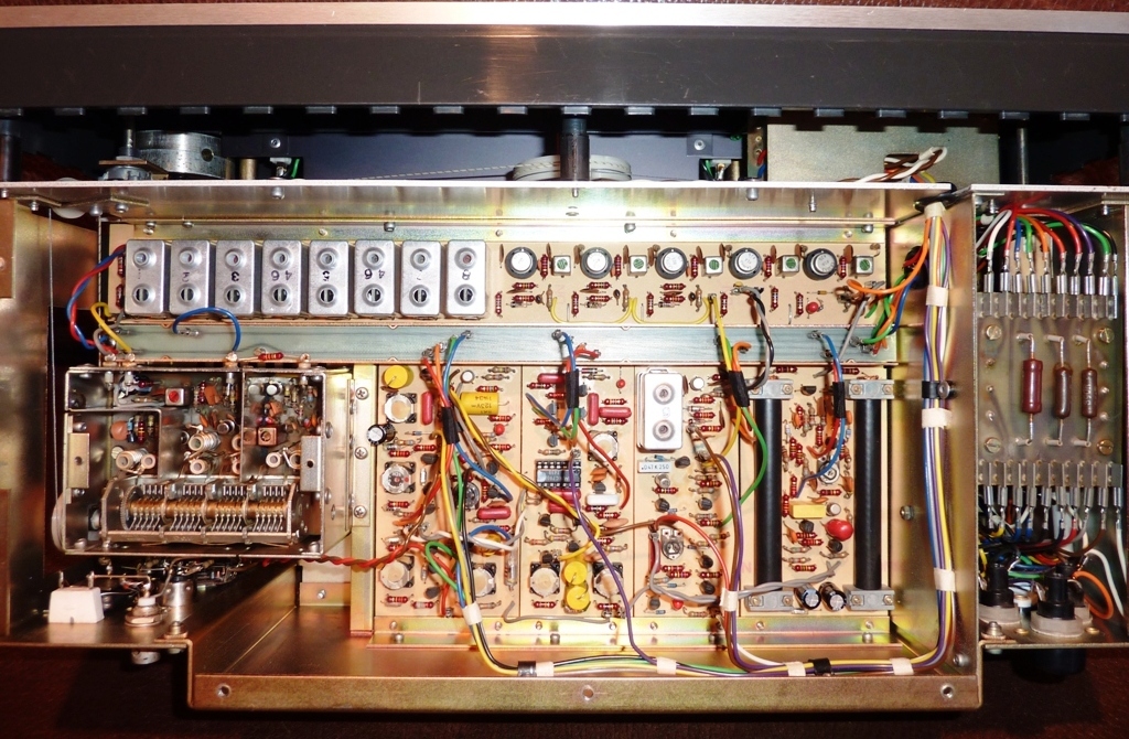

      Heute habe ich einen Revox A76 MKIII zur Wiederbelebung bekommen. Direkt funktionsuntüchtig ist er nicht, er spielt noch, es könnte aber alles besser sein.
      Der A76 ist eine Revox Tunerlegende (für mich der beste Revox Tuner), die von ca. 1967 - 1977 in drei Versionen gebaut wurde. Hier handelt es sich um die jüngste Variante.
      In den folgenden Tagen möchte ich das Gerät kurz vorstellen, die konstruktiven Merkmale und Schaltungsstufen vorstellen, zeigen, was elektrich, mechanisch und wartungstechnisch zu erledigen ist und dann testen, was er heute noch kann.
      Ich hoffe, es ist auch für eingefleischte SABA Fans iunteressant, zu erleben, wie andere Konstrukteure an die Sache herangegangen sind.
      Vom Konzept her ist dieses Gerät das absolute Gegenteil des neulich von mir gezeigten Telefunken TT750:
      - alles ist analog,
      - Abstimmung mit 4fach Drehko,
      - keine Stationstasten
      - kein AM
      - keine AFC
      - aufwändige ZF Filterschaltung

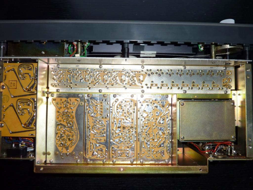

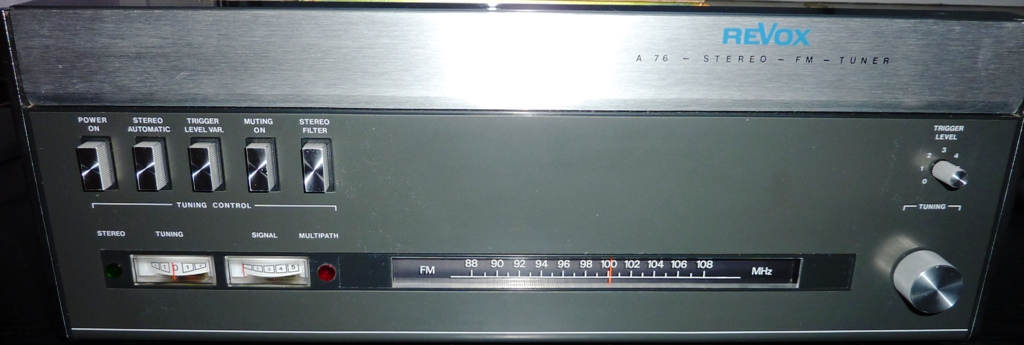

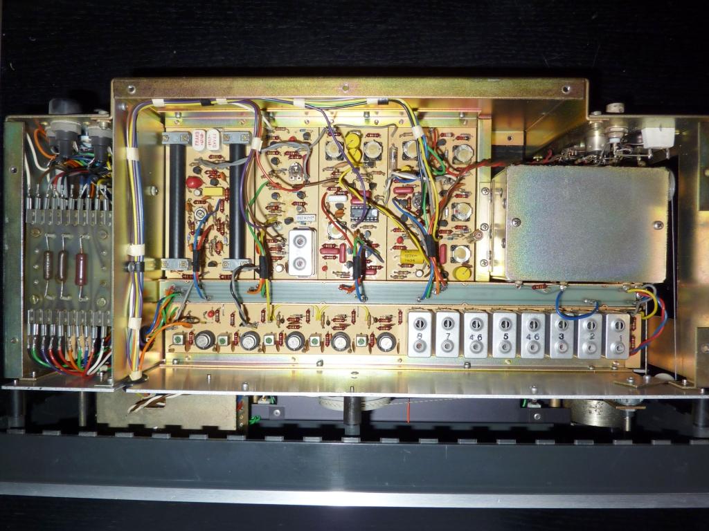

      Hier erst einmal Bilder des Gerätes im Urzustand, noch nicht gereinigt, keine Bauteile ersetzt, nix gewartet...

      auch hier gibt es jede Menge Neues zu berichten. Letzte Woche bin ich endlich dazu gekommen, das Gerät zu zerlegen und zu reinigen.
      Das war ziemlich mühsam, da ein Laie die UKW-Box mit Kontakt 60 (!) misshandelt hatte. Überall waren Verfärbungen und die typischen fettigen Ausblühungen zu finden.
      Es ließ sich aber alles reinigen, das Gerät ist ausgezeichnet erhalten, vollständig und bis auf die K60 Orgie unverbastelt. Vermutlich waren beim 4-fach Drehko Kontaktprobleme bei den Masseschleifkontakten aufgetreten, da hat der Kollege zur Büchse gegriffen.
      Schließlich hat das Gerät noch genau 4 Elkos, zwei davon sind die ungeliebten weissen Kunststoff-Frakos. Die 4 habe ich aufgrund ihres Alters ersetzt, der Rest sind Tantalkondensatoren, da habe ich bei diesen Geräten keinen Anlass, aktiv zu werden.

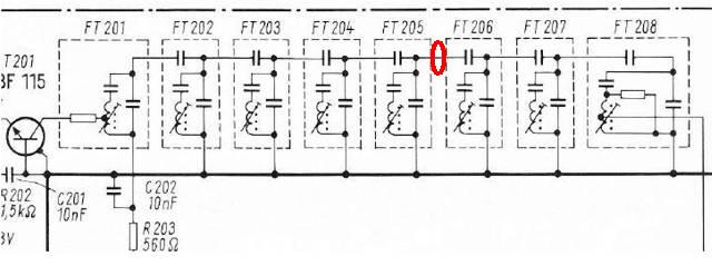

      Alles schön und gut, ABER - die Empfangsleistung entsprach der eines Kofferradios. Auch bei kräftig einfallenden Ortssendern zeigte das Abstimminstrument bestenfalle 1 (von 5) an, die optimale Abstimmung war weit außerhalb des Optimums der Mittenanzeige, nur die allerstärksten Sender waren Stereo und das auch nur auf niedrigen Frequenzen.
      Hier können die Ursachen natürlich prinzipiell vielfältig sein.
      Die Betriebsspannungen sind alle in der korrekten Höhe und sauber vorhanden.
      Bei diesem Gerät erfolgt die Ableitung der Signalstärke über eine in den ersten 4 Stufen des ZF-Verstärkers gewonnene Gleichspannung, die Mittenanzeige hat einen eigenen Diskriminator, der die ZF aus der 4. ZF-Stufe erhält. Fehler in den Anzeigeschaltungen selbst waren also unwahrscheinlich.
      Frühe Versionen der UKW Box haben eine geregelte Eingangsstufe, die hier vorliegende letzte Serie nicht mehr, also war auch hier nichts zu überprüfen. (Hätte ja sein können, dass in dieser mit reichlich hochohmigen Widerständen realisierten Schaltung ein Fehler gewesen wäre, der den Vorstufen-FET zuregelt.)

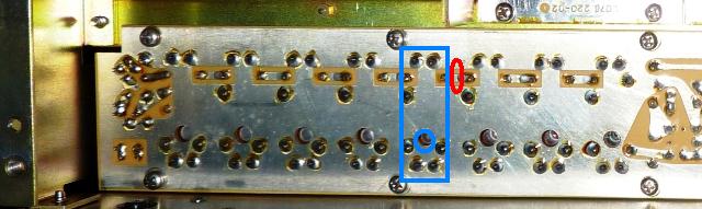

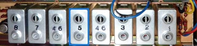

      Also fing ich einfach am ZF-Eingang mit der Fehlersuche an. Die FM-ZF wird bei diesem Geräat nach Verlassen der UKW-Box durch 8 passive Filter geschickt und erst danach mit 5 Op-Amps kräftig verstärkt.
      Am Eingang des ersten Filters lag die ZF in plausibler Höhe an, wie die Kontrolle mit dem Oszilloskop zeigte. Dann ist klar, dass jedes Filter das ZF-Signal um einige dB dämpft, was auch genau zutraf, am Ausgang eines jeden Filters sinkt die ZF-Spannung um eine Stufe.
      Aber halt! Am Ausgang des 5. Filters (FT205)(blau) sank sie fast auf 0. (rote Markierung)
      Ein (hochohmiger) Feinschluss dieser Verbindung nach Masse ließ sich nicht nachweisen, also entschloss ich mich, dieses Filter provisorisch kapazitiv zu überbrücken. Beim Ansetzen des Kondensators mit der Hand, war der Empfang schlagartig in Ordnung, auch nach dem wieder Entfernen. Das ZF-Signal am Ausgang von Filter 5 nun in richtiger Höhe vorhanden.
      Das Problem kann also nur innerhalb des Filters liegen. Also Filter ausgelötet und geöffnet. Darin befindet sich die (sehr robuste) Induktivität, und auf einer Epoxyplatine ein Keramikkondensator und mehrere (teils parallel geschaltete) Styroflexkondensatoren. Letztere schloss ich aus, ebenso wie die Spule. blieben der Keramikkondensator und die Lötstellen.
      Ich habe jetzt alle Lötstellen innerhalb des Filters sauber nachgelötet, alles wieder eingebaut und der Empfang ist einwandfrei.
      Jetzt gibt es natürlich Probelauf bis zum Abwinken - mal sehen, ob das der Fehler war. Es hätte dann sein können, dass eine schadhafte Lötstelle im Filter sich durch die mechanische Bewegung beim Andrücken oder durch den Stromfluss durch den Kondensator wieder geschlossen hat.
