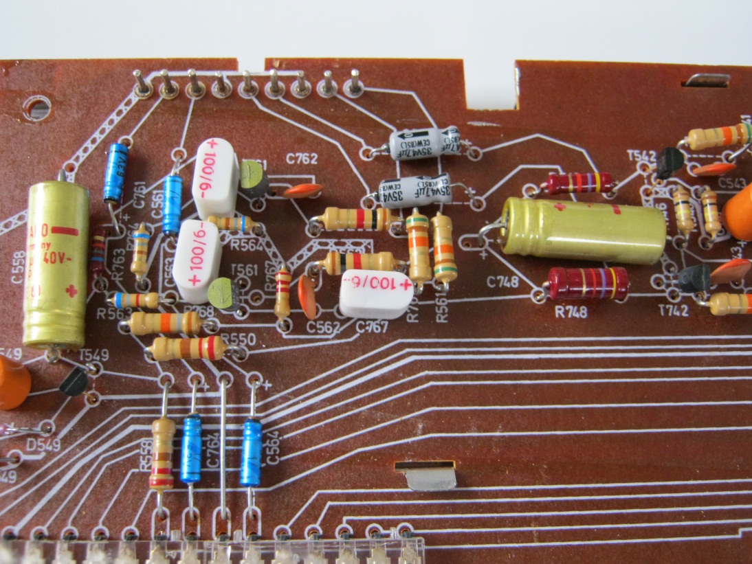

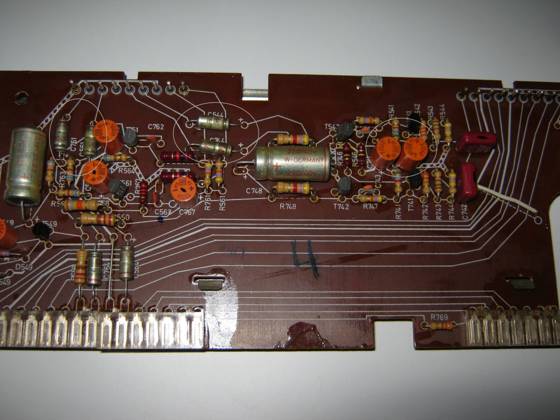

      Bei meinem 8100 habe ich die kompl. Klangregelplatine gewechselt die ich aus einem Schlachtgerät ausgebaut habe. Ich möchte aber auf der alten Platine die Kondensatoren erneuern. Da werde ich natürlich Bilder machen. Zum bestellen hatte ich Ende März leider keine Zeit mehr. Nun werde ich mal bei Segor schauen was ich an Kondensatoren bekomme.
      Jörg
      Willkommen zurück!
      Ich denke bei der Teile-Beschaffung gibt es keine Probleme, alles Standard...
      Aber nicht die billigsten Elkos nehmen, und für die kleinen Werte bieten sich statt Elkos im Signalweg die WIMA Folienkondensatoren an, die sind auch noch erschwinglich, und dann ist die Baustelle langfristig zu!
