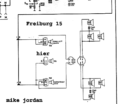

      Stutzig haben mich die drei LS-Buchsen gemacht, eine davon direkt über dem chassismontierten Pärchen. Die anderen beiden sind ja logisch mit links und rechts markiert.

      Hallo Heiner und Eberhard,
      Dank an euch beide für das vollständige Material !!
      In den Schaltbildern offenbart sich das Geheimnis sehr schnell (blauer Pfeil). Keine Ahnung, wofür die dritte Buchse gut sein soll.

      Naja - der FB15 war ja ein Stereogerät mit eingebauten Lautsprechern. Da hätte man argumentieren können: Einen einzelnen Lautsprecher an die 3. Buchse anschließen und den 2m rechts vom Gerät aufstellen -> bessere Stereobasis und man braucht keine 2 Boxen zu kaufen und hat trotzdem eine "Stereoanlage". (Nicht ganz sauber natürlich)
      Beim Anschluss an eine der anderen beiden Buchsen würden ja der eingebauten Lsp. des Kanals abgeschaltet.
      Sehe aber gerade, die Buchsen für die Stereo Lautsprecher sind schon die Modelle mit 2 Steckpositionen "Eingebauter Lsp. aus oder an"
      Dann war die Dritte wohl doch für Küche etc. oder für den oben genannten Ergänzungslautsprecher und manhat noch ein Paar Anschlüsse frei.
      Allerdings hängen dann an jedem Kanal 3-4 Lautsprecher...
      Ich schaue gerade in die BDA vom Meersburg Automatic 11 stereo, auch mit 3 Buchsen, die Funktionen laut Anleitung:
      1. Stereo Zusatzlautsprecher links
      2. Stereo Zusatzlautsprecher rechts
      3. Zweitlautsprecher (5 Ohm)
      Im Text der Bedienungsanleitung steht zum Zweitlautsprecher ausdrücklich:
      Ich vermute, all die Drittlautsprecher stehen in dieser Tradition. Man sollte ein Paar Stereolautsprecher UND / ODER einen zusätzlichen Zweitlautsprecher anschließen können.
      Irgendwann hat man gemerkt, dass gar nicht so viele Monolautsprecher in Deutschlands Küchen stehen, dann hat man die Sache gelassen.
