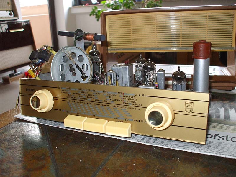

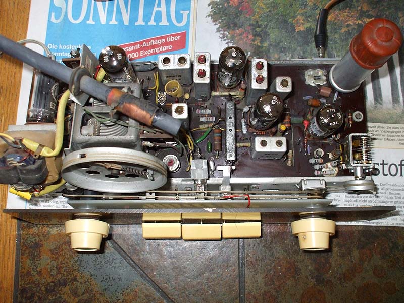

Hier ne Philitina BD1D43A:
Ist recht gammelig das Teil, gelb vom Nikotin, ansonsten war nur ein verzerrter Klang zu hören.
Der leidliche 56k Widerstand war defekt. Noch die Elkos raus, und das Gerät läuft wieder.
Natürlich ist die Kiste schon etwas gereinigt auf den Fotos.
Beim Gehäuse denke ich über ne tolle Neulackierung nach.
Über die Technik dieser Spar-Philetta von 1964, die damals über 200 DM
gekostet hat, berichte ich später noch etwas mehr...
