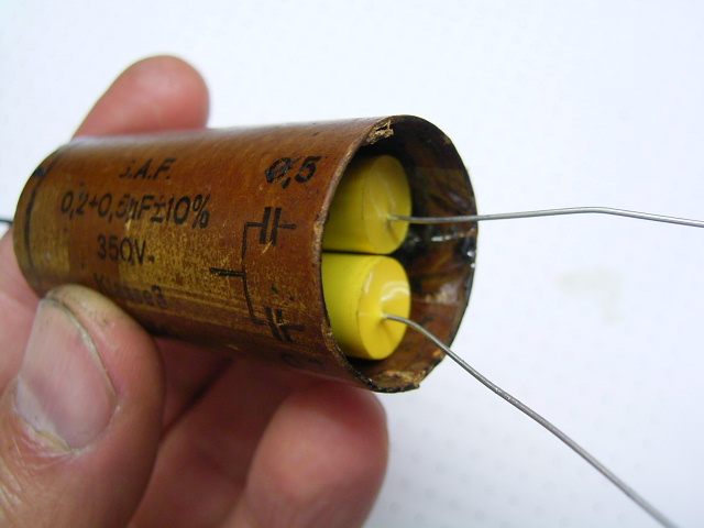

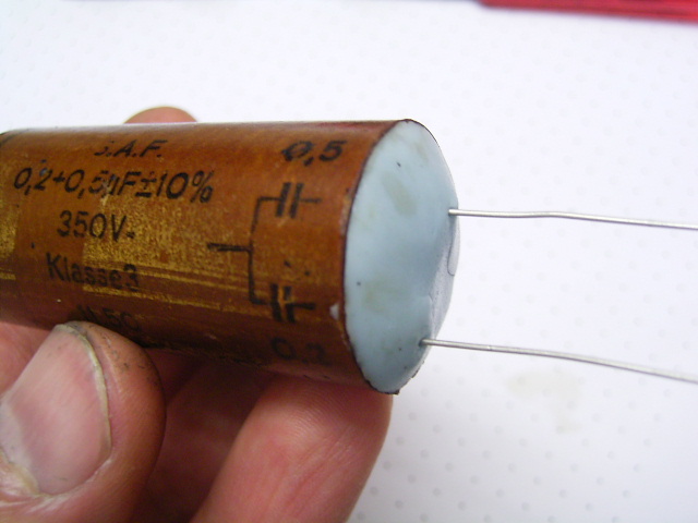

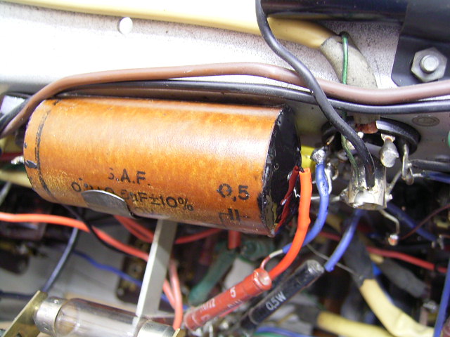

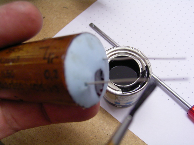

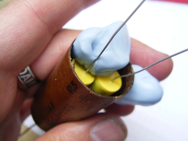

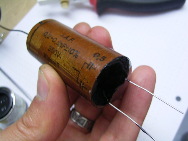

Ich habe vor kurzem mal eine neue Variante der "Kondensatorentkernung" ausprobiert,die recht gut funktioniert.Der alte Kondensator (kein Glasrohrkondensator) wurde seitlich mit dem Cuttermesser eingeschlitzt, anschliessend die Hülle vorsichtig aufgebogen und der "Inhalt" dadurch recht einfach entfernt.Der Schlitz wurde anschliessend mit Superkleber verklebt,später entsprechend eingebaut ist die Stelle nachher unsichtbar.Diese Vorgehensweise ergab sich durch Schwierigkeiten beim Erhitzen des Kondensators,die Hülle wurde ebenfalls weich,da es sich dabei um eine Art Kunststoff handelt und es dabei schwer wird den Teerwickel rauszuziehen.Verschlossen wurde der Kondensator mit Knetsilikon,nach dem Aushärten wird jede Seite schwarz angemalt und die Illusion ist perfekt.
