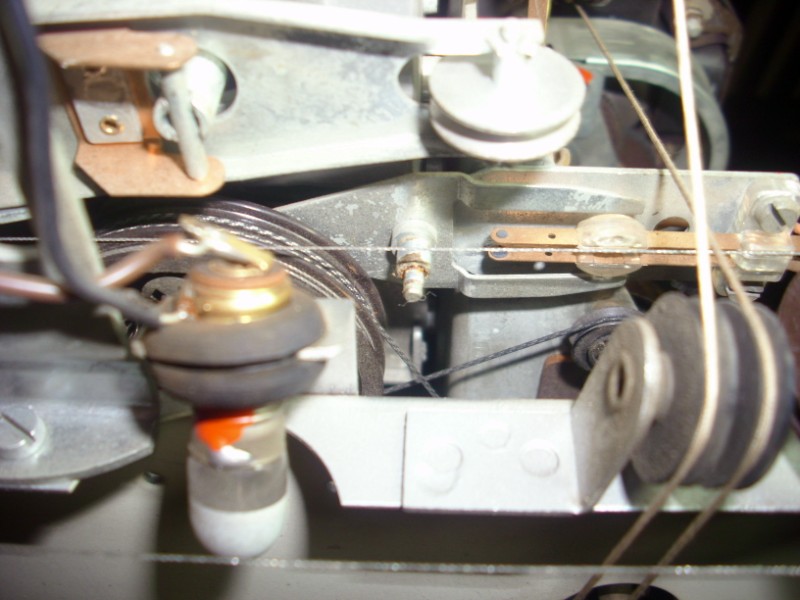

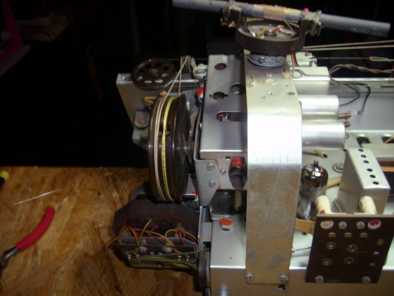

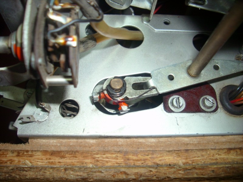

      Habe gerade ein wenig getestet. Umschalten von MW auf UKW klappt, nur zurück geht es nur, wenn ich mit der Hand etwas nachhelfe. Hab mal ein Foto von der Feder gemacht. Kann es sein, das die nicht mehr stramm oder stark genug ist?

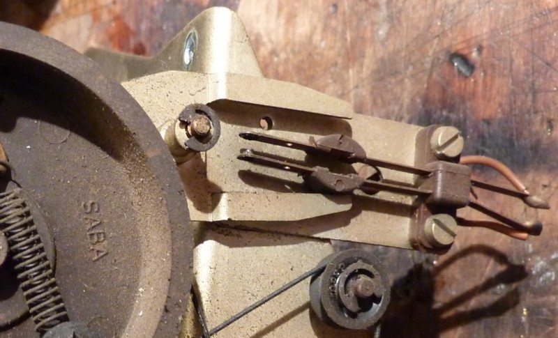

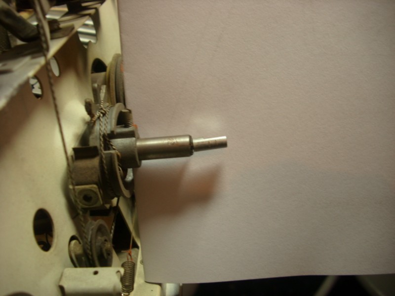

      Außerdem hab ich gerade festgestellt das neben dem Rad wo das Seil für MW drauf ist evtl etwas fehlt? Evtl. ne Umlenkrolle? Allerdings hab ich mal eine draufgemacht, aber dann passt keine Sicherung mehr drauf? Oder fehlt da was anderes?

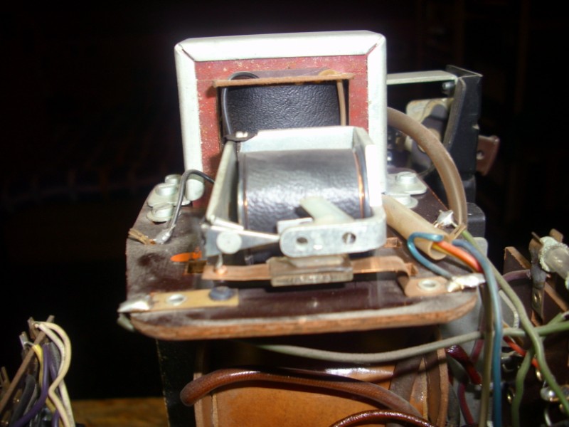

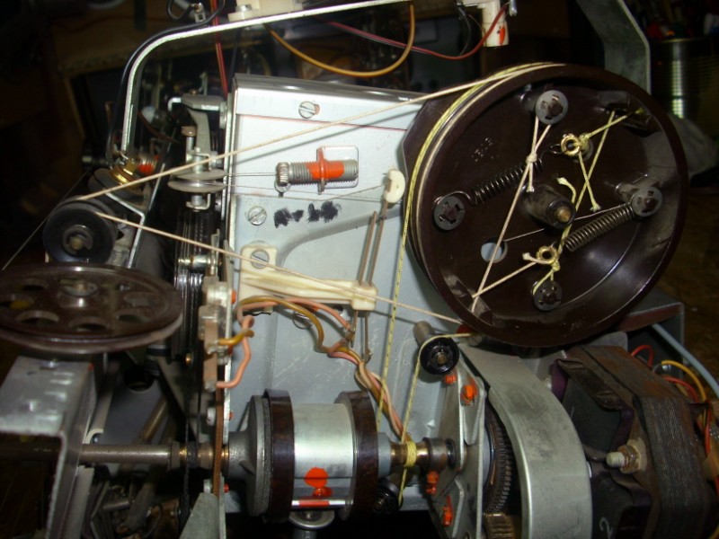

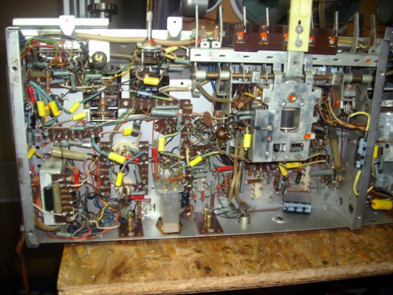

      Vielleicht ein Endabschalter wie bei dem Bild3?

      Hallo Thomas!

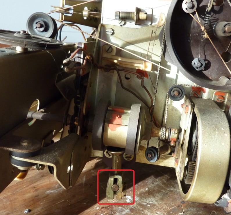

      An der von Dir genannten Feder kann´s nicht liegen, die sorgt nur dafür, dass kein Spiel im Hebel ist. Ich meinte gestern diesen Hebel:
      (sorry für den Dreck, das ist mein Freiburg 6-3D vor der Sanierung)
      Mit den beiden Schrauben unten lässt er sich lockern und ein wenig auf der Achse verdrehen. Damit wird die Kupplung etwas weier über Ihren Totpunkt geschoben und rastet dann von selbst ein.
      Auf Bild zwei fehlt keine Umlenkrolle, sondern mximal eine "Sicherunsgfeder" oder wie immer die Dinger heißen, es fällt mir gerade nicht ein. Auf der Achse setzt ein Hebel, der links vom Seilrad des LKM-Tuners betätig wird und seinerseits wieder den rechts erkennbaren Endlagenschalter betätigt. Der Schalter wird in beiden Endlagen betätigt, es gibt also für AM nur einen. Der Endlagenschalter für UKW ist der auf Bild 3.
      Beste Grüße, Jörg
      Ich hab noch ein Foto gefunden vom Hebel für den AM-Endlagenschalter (Bild ist am ausgebauten AM-Tuner aufgenommen). Wieder reichlich Schmutz, aber man sieht, dass auf dieser Achse nur der Hebel sitzt und keine Umlenkrolle. Die Feder heißt übrigens Sprengring, es ist mir doch noch eingefallen :) :
      Beste Grüße, Jörg
      Hallo Thomas,
      Der "Hebel" lässt sich nicht nur nach Lösen der Beiden Schrauben auf der Achse drehen sondern, nach Lösen der beiden Schrauben, die das Pertinaxplättchen am Chassis halten, samt Achse nach links und rechts / oben unten positionieren. Hierdurch lässt sich bisweilen mit etwas Geduld wieder das richtige Umschaltverhalten erreichen.
