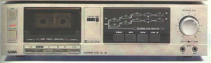

      Hallo...
      Habe mir gerade ein CD936 geholt..schaut cool aus und passt irgendwie zu meinem Saba-Röhrenradio! Wenn schon nostalgisch, dann richtig :)
      Spielen tut das Teil einwandfrei...innen siet auch alles noch so aus, wie es aussehen sollte.
      Einziges Problem...wenn ich aufnehme, habe ich ein fieses Brummen über der Aufnahme, das in seiner Intensität schwankt. Von der Frequenz ist es im oberen Bass angesiedelt...könnte es ein Kondensator sein? Ist das eventuell eine bekannte Geschichte bei dem CD936???
      Da kannst du verschiedene Wege gehen.
      1) Steck das Audiokabel wieder an das Kassettenteil, mache es am Verstärker ab. Brummt es, dann ist das Kabel defekt. Durch klopfen, drehen etc. kann man dann die genaue Stelle ausfindig machen und gfs. nachlöten
      2) Probiere ein anderes Kabel aus
      3) Schließe statt des Kassettendecks ein anderes Gerät an, z.B. CD-Player oder anderes KassDeck. Brummt es nicht, liegt das Problem an den Anschlüssen des Decks oder sogar noch davor, das wäre nicht so angenehm. Brummt das auch und das Kabel ist unter 1) und 2) hinlänglich geprüft, dann ist der Fehler am Anschluss des Verstärkers zu suchen...
      Lieber highlander!
      Ich will Dir nicht auf die Füße treten, aber nur Tip 2 ist wirklich brauchbar, ohne Verwirrung zu stiften.
      Lieber Martin, weitere Vorgehensweise:
      Zuerst Tip 2 von highlander ausprobieren, wenn es immer noch bei der Aufnahme brummt, dann Tip 3 abgewandelt in die Tat umsetzen. Nehme als Aufnahmequelle z.B. einen CD-Spieler.
      Hierbei gehe ich davon aus, daß der Brumm auch wirklich mit aufgenommen wird. Dieses kann man sehr gut mit einem Kopfhörer, eingestöpselt an den Kassettenrekorder, überprüfen.
      Berichte bitte über die Ergebnisse.
