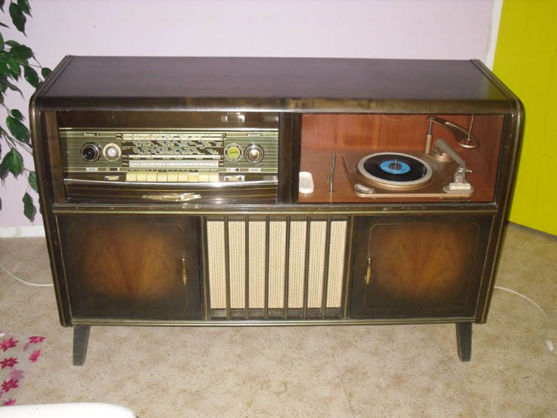

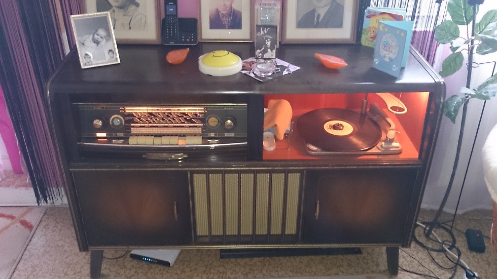

      hier ein paar Bilder für dich,
      Mein Baby:)
      http://saba-forum.dl2jas.com/bildupload/pantofelkeksex.jpg
      http://saba-forum.dl2jas.com/bildupload/piratenkatizo.jpg

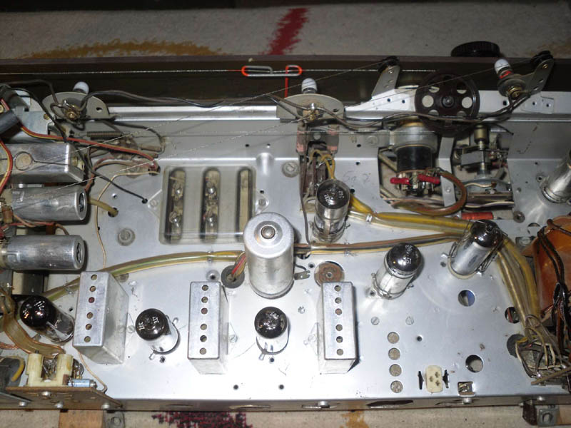

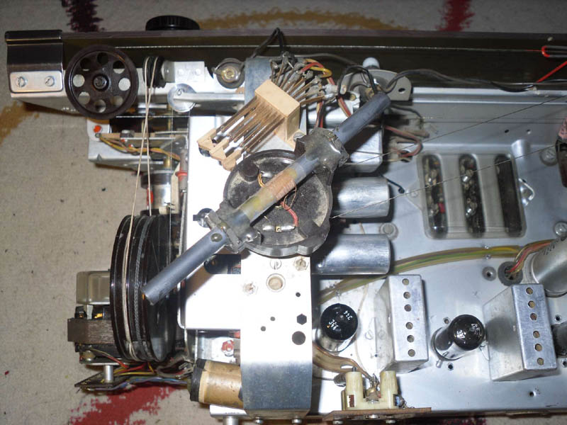

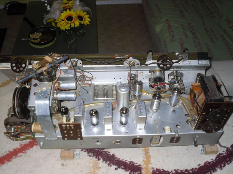

      das Chassis
      http://saba-forum.dl2jas.com/bildupload/tupente.jpg
      http://saba-forum.dl2jas.com/bildupload/kumpastr.jpg
      http://saba-forum.dl2jas.com/bildupload/hetrasiz.jpg
      http://saba-forum.dl2jas.com/bildupload/kalzuopr.jpg
      http://saba-forum.dl2jas.com/bildupload/koplaw.jpg
