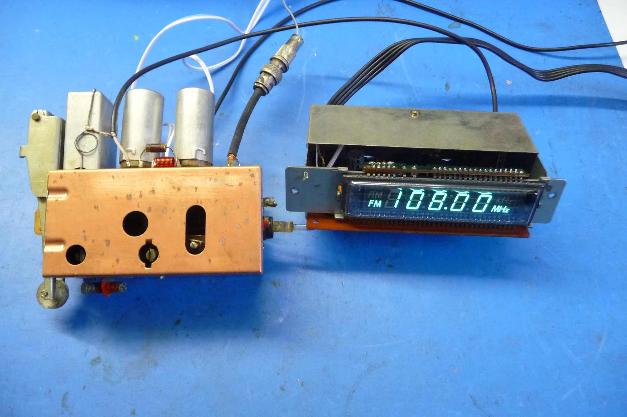

da ich de letzte jahre im micro electronic arbeit, bga,s ic, unsw,
wolte ich mahl was anders machen und habe ich jetzt ein project im kopf mit die gute alte röhren.
es soll ein fm tuner werden mit das mischteil van eine saba freiburg.
die frequenz anzeige soll digital und analog und werden,sterro und rds
und die starke anzeignung mit eine emm 803.

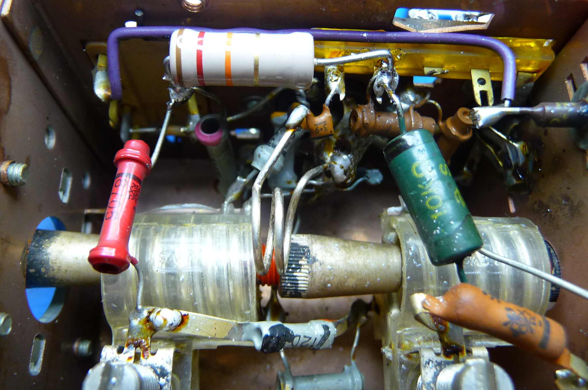

in die bucht habe ich ein ukw teil gekauft complet mit die 3 zf spule
am ersten habe ich neue rohren eingezetzt und das teil aufgepimt so das
ich 87,50-108 mhz empfangen kan.

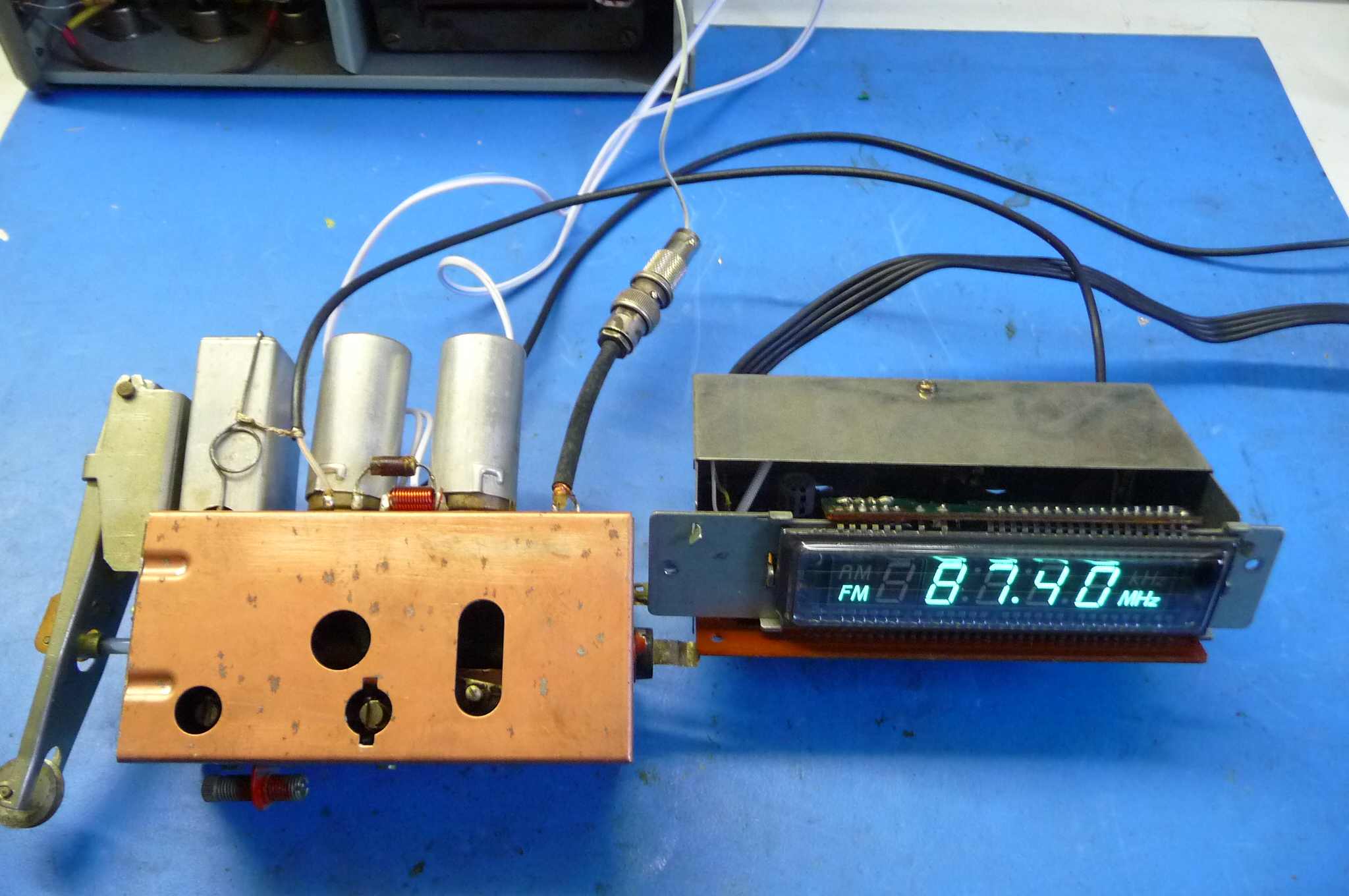

um die digitale frequenz aus zu lesen habe ich mir enschlossen fur ein
induktive couplung aus die oscillator.
die freguenz zahler habe ich aus eine akai tuner geholt .
es arbeitet perfect auf ein 20 cm antenne und emphang sehr viele sender.
mit aussenantenne sind alle sender rauschfrei stereo
zum probe habe ich die ZF von die akai angesloschen und die spannungen
aus ein eine alte dynacord eminent 1 geholt
hier noch die bilder.
jetzt ist die ZF dran.
wenn euch interesiert sind kan ich jedesmahl wenn ein teil fertig ist,
es im forum einstellen
grusse jan
