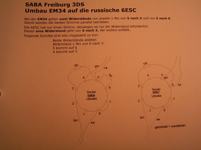

da eine neue EM4 schnell den Anschaffungspreis des zu restaurierenden Radios übersteigt,kann man unter Verwendung einens anderen Sockels (EM34) einer kleineren Umverdrahtungsaktion,alternativ auch das vielseitige grüne Auge aus dem Osten verwenden,mit gutem Ergebnis.Ein kleines Problem stellt allerdings die entsprechende Positionierung der Röhre dar,weil deren Längenausdehnung grösser ist,als die der EM4.
