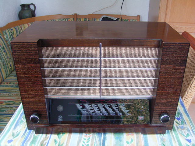

      der 455WK ist ein Achtkreiser mit Dreikreisbandfilter nach der Mischroehre.
      Der mittlere Kreis dieses Filters ist drehbar angeordnet und erlaubt durch Kopplungsveraenderung eine Bandbreiteneinstellung.
      Es war das teuerste oder zweitteuerste Geraet dieses Jahrgangs.

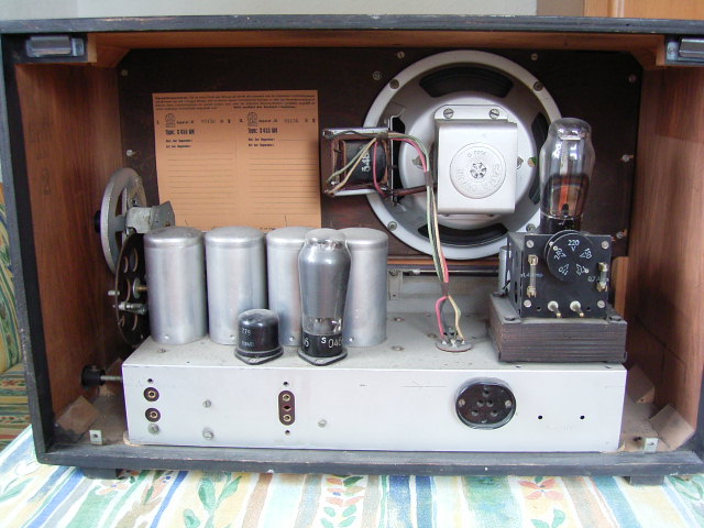

      Wenn das Geraet noch nie ueberholt worden ist, dann hat es ausser den ueblichen Zipperlein noch faule ZF-Kreiskondensatoren.
      Das sind sog. Glimmerwannenkondensatoren. In einer Calitwanne ist der Glimmerkondensator eingenietet und mit einer Art Hartwachs vergossen. Diese Vergussmasse wird rissig und Schwefelspuren in der Luft (frueher haeufig, Kohlenfeuerungen) zerstoeren die aufgebrannten Silberbelaege.
      Die Krankheit ging schon in den fruehen 50ern los..
      Gluecklicherweise haben die Kondensatoren "moderne" Normwerte, ich meine, es sind 220pF (nachgesehen, stimmt :-). Man kann sie daher prima durch Styroflexkondensatoren ersetzen
      Ein Ersatz der ZF-Roehre (EBF11) durch EBF15 gibt durch deren hoehere Steilheit etwas mehr Verstaerkung.
      In der Endstufe steckt eine EL11 und irgendwie fehlt da eine NF-Roehre. Die ist im Magischen Auge EFM11 untergebracht. Die Pentode in dieser Roehre wird ebenfalls geregelt, wodurch das Geraet mit Vor- und Rueckwaertsregelung einen sehr guten Schwundausgleich hat.
      Die ZF-Filter (487kHz) muessen mit wechselseitiger Bedaempfung abgeglichen werden.
      Dem jeweils anderen Kreis wird beim Abgleich 27k in Serie mit 10nF parallelgeschaltet.
      Wie damals oft ueblich, liegt der Aussenlautsprecheranschluss an der Primaerseite des Ausgangsuebertragers. Die buchsen fuehren also ca. 250V gegen Masse/Erde.
      Der Aussenlautsprecher kann wahlweise mit oder ohne Geraetelautsprecher betrieben werden.
