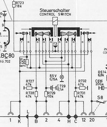

Guten Tag Ihr SABA Experten,
auf der Suche nach dem Fehlfunktion des NF Teils, bin ich auf Hinweis aus dem RMorg auf den Steuerschalter gestossen. Der war voll verklebt und rührte sich nicht mehr. Ich habe da anfangs keine so Bedeutung zugemessen, ich bin noch SABA Anfänger - da gibt es ja Stummschaltung usw.
Die Reinigung war sehr unbequem, weil ich mich an die komplette Demontage
nicht herangewagt habe. So löste ich die 4 Schrauben und die 2 seitlichen Kontaktsätze, dann konnte man das Teil einigermassen abklappen.
Die Schwenkhebel waren wie festgefressen. Man bekam Zweifel, wie geht es auseinander - ein Spiel mit Kriechöl und Benzin und Zeit brachte den Erfolg, dass man die Schwenkhebel vom Lagerstift lösen konnte. Viel Polieren und neu sanft einfetten - Silikonölemulsion - brachte nach dem Einsetzen den Erfolg alles bewegte sich wieder und wurde durch die Federn zurückgestellt.
Nun kommt meine Frageliste:
Wie muss die Funktion des Steuerschalters exakt ablaufen?
1. Tippt man seitlich auf linke Seite der linken Taste, so betätigt man nur den seitlichen Kontaktsatz - ein Kontakt schließt sich, ein Kontakt öffnet sich
auf der rechten Taste in gleicher Weise, Betätigen seitlich rechts betätigt den seitlichen Kontaktsatz - ein Kontakt schließt und einer öffnet
2. Drückt man die Wippen in der Mitte, so treibt der Stössel den Schwenkhebel und der 3 fach Kontaktsatz seitlich unten wird betätigt.
ein Kontakt öffnet und 2 schliessen sich?
Der Seitliche oben soll ruhig bleiben?
3. Betätigt man etwas schräg, so kann es vorkommen, dass sich beide Kontaktsätze betätigen. Wann soll dann passieren? ist das okay?
Grundsätzlich ist die Frage kann jemand bitte zur Justage etwas sagen?
Die verlackten Stellen blieben nach dem Rückbau unberührt.
Nach der Geduldprobe läuft der Steuerschalter wieder.
An die weitere Fehlersuche gehe ich erst nach dieser Abklärung.
Vielen Dank für einen Hinweis
Nachtrag nach Erklärung von Nightbear:
zu 2.) Senkrechtes Drücken bewirkt das Schliessen von 3 Arbeitskontakten.
