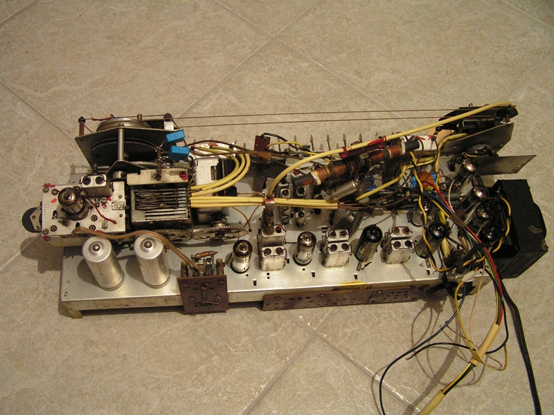

Siebelko tauschen
      Dieses mal wollte ich aus Übersichts- und Platzgründen den Siebelko nicht einfach durch 2 neue Elkos ersetzten, die ich unter dem Chassis anbringe. Ich habe deshalb den alten Elko zerlegt und erneuert. Ich bin mir sicher, dass es bessere Methoden gibt aber hier nun was ich gemacht habe:
      Das Ausgangsmaterial:
      Dann habe ich den Elko einfach aufgesägt:
      Das Papier so lange abgewickelt, bis ich an die Verbindungen kam:
      Den -Pol des einen Elkos habe ich mit einem Stück Draht verlängert und mit Schrumfschlauch isoliert:
      Leider habe ich kein Aluminium Lot. Ich habe deshalb die Lötfahnen durch das Aluminium gesteckt und beide Seiten mit einem tropfen Lötzinn fixiert und mit Sekundenkleber festgeklebt:
      Unter dem Gummipfropfen am Boden habe ich eine "Öse" für den Masseanschluss gefunden (lies sich leider nicht gescheid Fotografieren, deshalb kein Bild davon)
      Zu guter Letzt noch alles mit Isolierband isoliert und die Kappe wieder mit Sekundenkleber draufgeklebt:
      Wenn jemand eine andere/bessere Methode kennt, bitte posten.
      Gruß Julian

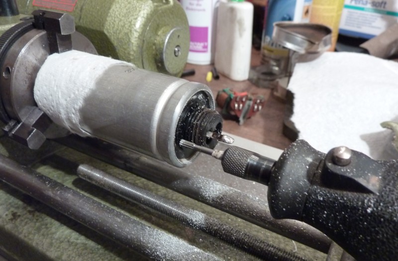

      Ich habe vor einigen Tagen die Siebelkos von meinem Meersburg WUS neu befüllt. War mein erster Versuch in diese Richtung. Die üblichen 2x50µF-Becher tausche ich immer gegen neue, aber in diesem Fall waren zwei Becher mit je 50µF eingebaut, da hätte ich Eratz erst besorgen müssen.

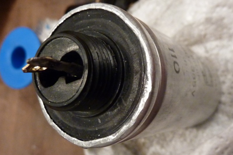

      Im Prinzip bin ich ähnlich vorgegangen wie du, nur habe ich den Becher in die Drehmaschine gespannt und dann von unten mit dem Dremel aufgefräst:

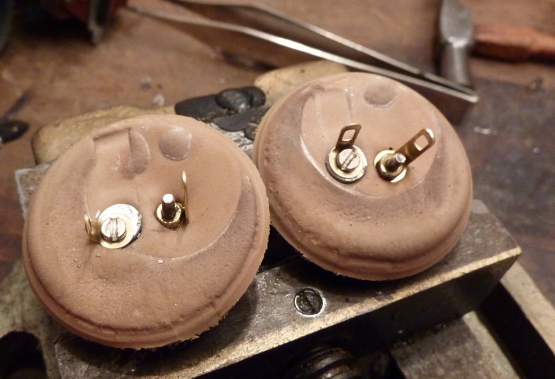

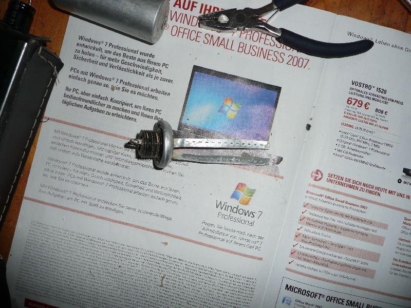

      Weil die dünnen Alustreifen abgebrochen sind, habe ich einen zweiten Anschluss für Masse gelegt (der Fuß war für zwei Anschlüsse vorgesehen, von denen nur einer eingebaut war) und beide oben mit Lötösen versehen

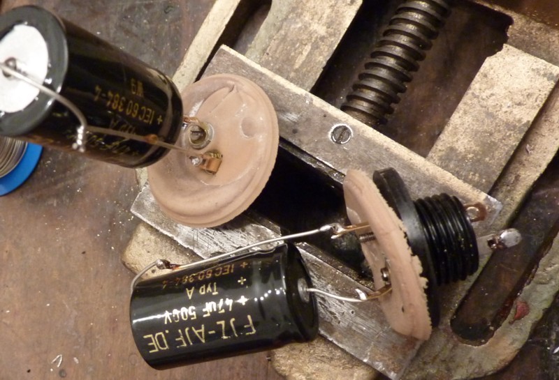

      Dann kamen die neuen Elkos rein:
      Am Schluss wurde das ganze mit Küchenpapier als Polsterung in den Becher gesetzt und der Rand vorsichtig umgebördelt.
      Resümee: sieht gut aus, ist aber jede Menge Arbeit!

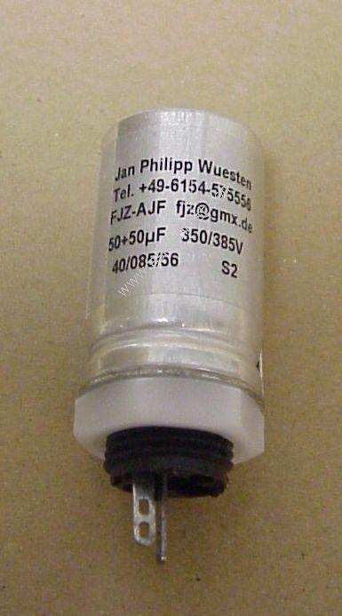

      Bevor man sich allzuviel Arbeit macht, sollte man bedenken, dass genau diese Kondensatoren neu aus laufender Deutscher Fertigung jederzeit zum Preis von rund € 7,- lieferbar sind.
      http://www.die-wuestens.de/dindex.htm
      (Den Sticker kann man ja entfernen, wenn er einem nicht gefällt)
