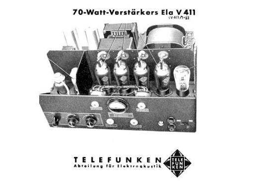

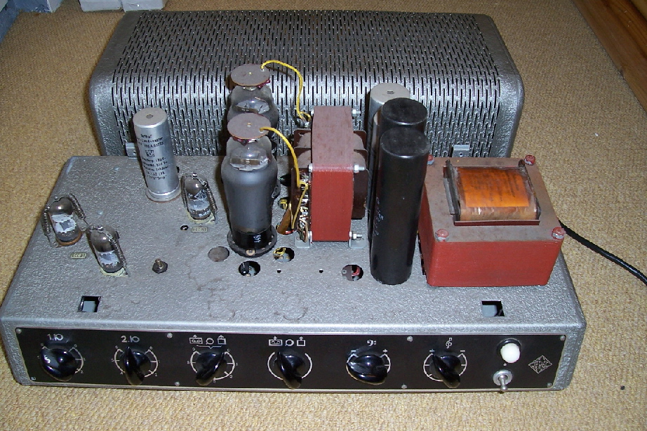

      Die EL12 spez ist wirklich etwas exotisch, sie wurde damals vorwiegend in kommerziellen Kraftverstärkern verwendet und tauchte meines Wissens in Rundfunkgeräten nicht auf. Sie, jedoch wäre eher geeignet eine EL12 zu "vertreten", wenn man die Anodenleitung nach oben führt und auch den G2-Anschluss passend verlegt.

      Oweh, die Jungens sehen das recht großzügig, denn eine leistungsmäßig voll ausgenutzte EL12spez. durch eine EL84 zu ersetzen dürfte ganz schön in die Hose gehen. Weil die EL12spez. wurde hauptsächlich in professionellen Gegentakschaltungen unter Ausnutzung aller Parameter eingesetzt, um möglichst hohe Sprechleistungen zu erzielen. In diesem Falle würde ich den Ersatz durch EL84 als vollkommen unzulässig und ungeeignet ansehen!
