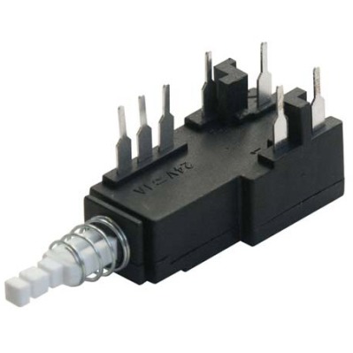

      Ich bin auf der suche nach einen Netzschalter für den MI212 bzw. MI215 der nicht modifiziert werden muss.
      Es muss doch der Typ von "C" geben, der statt den schließenden Hilfskontakt einen richtigen Wechselschalter hat. Den vom "C" habe ich gut modifizieren können, aber ein originaler wäre besser. Hat jemand eine Ideee ?

      Mit Alternativen sieht es nicht gut aus. Die werden immer weniger. Vor nicht allzu langer Zeit wurden mal Schalter des Herstellers Schadow bei eBay angeboten, mit Haltewinkel, der zu den Sabas passte. Die sind mittlerweile aber ausverkauft.
      Ich habe später dieselben Schalter nochmals bei Mükra gesehen, allerdings ohne den Haltewinkel.
      Ich habe damals meine Geräte umgerüstet. Die Schalter sind super. Mit etwas Glück finden sich vielleicht noch welche. Sie sind grün.
      Das sind so genannte Überhub oder auch Wischkontakte, die beiden hinteren der drei Kontakte werden nur verbunden/geschaltet wenn der Schalter betätigt/reingedrückt wird.
      Im eingeschalteten Ruhezustand sind sie nicht geschaltet.
      Daher auch das eigenartige Symbol in dem untern Bild.
      Gruß Ulrich
      Ich habe 3 Saba MI bei denen der Netzschalter defekt ist und bin daher intensiv auf der Suche nach einem geeigneten Netzschalter. Es ist kaum zu glauben, keinen geeigneten zu finde.
      Den oden abgebildeten und einige andere habe ich mir schon von Ersatzteillieferanten schicken lassen, da man keine Auskunft über die Funktion des Umschalters machen konnte. Leider besitzen sie alle einen Wischkontakt.
      In den USA ist ein richtig arbeitender von C&K zu bekommen, leider Mindestabnahme 100 Stück und 12 Wochen Lieferzeit.
      Ich habe noch einige Anfragen und drei Musterbestellungen offen werde berichten wenn ich woanders welche bekommen sollte.

      Es gibt wieder welche, hier:
      http://cgi.ebay.de/Marantz-Netzschalter-power-switch-Quadro-DC-CAS_W0QQitemZ380217924922QQcmdZViewItemQQptZDE_Elektronik_Computer_Audio_Hi_Fi_Receiver?hash=item5886c11d3a
      Das sind die Schalter der Fa. Schadow. Ich habe welche erfolgreich im MI212, MI215, MD292 und MT201 verbaut. Keine Gewähr, dass die Hilfskontakte hier exakt passen, es könnte unterschiedliche Ausführungen geben, bei mir passten sie jedenfalls. Ich hatte sie damals von einem anderen Anbieter, also, Restrisiko bleibt.
      Leider nicht ganz billig. Dafür ist der unentbehrliche Haltewinkel dabei. Der Lochabstand passt.
