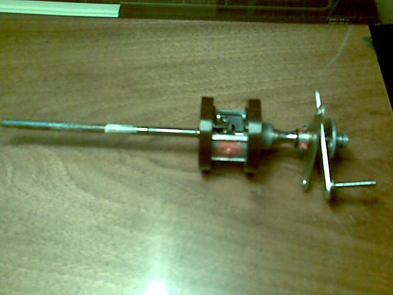

      Hallo Ihr,
      Ich habe es genauso gemacht wie Heino es sich schon dachte, ich habe nicht einfach "auf" den Zahnrädern geschliffen, sondern in den Rillen, sodass die mit der Zeit abgerundeten Zähne wieder etwas spitzer werden und besser in die Zähne der Pertinaxzahnräder passt.
      Und bei meinem Freiburg habe ich jetzt die extreme Tour gemacht, also den ganzen Skalentrieb auseinander genommen.
      Als ich dann fertig war, drehe ich ein bisschen auf UKW rum und plötzlich "ZACK" reißt das Seil :extremsauer: Das hat mir ja noch gefehlt ... jetzt darf ich wieder ein neues Seil bestellen, weil ich gerade keins mehr habe ...
      Hier aber mal die Bilder:
      Die Bilder sind leider sehr unscharf, ich musste sie mit meinem Handy machen, weil die Kamera streikte.
      Hat vielleicht i-wer noch so ein doofes UKW Seil rumliegen? Ich mag nur ungern wegen 1-2€ extra bei Volker bestellen :(
      Thorben
      Jetzt hab ich ganz vergessen zu schreiben, ob es was geholfen hat:
      Die Automatik ist jetzt schon auf AM sehr viel schneller als vorher, im Suchlauf hat sie immer mal gehackt, jetzt läuft sie in einem schönen Tempo über die Skala, dabei ist sie dann auch sehr viel ruhiger geworden.
      AM war immer langsamer als UKW, weil ich den Drehko nicht so gut neu ölen kann, theoretisch sollte die Automatik jetzt auf UKW rasen, wenn denn ein Skalenseil draufwäre ... :(
      Thorben

      Ach mensch ihr seit gemein :D
      Ich werde es in Zukunft auch nach euren Vorschlägen machen, aber sie ist wirklich leiser geworden! Vielleicht auch, weil ich mit dem Schleifen dieses alte schwarze Fett auch in der letzten Ritze raus bekommen habe. Dann wird es halt wie Peter es schon gesagt hat mit einem Zahnstocher probiert ;)
      Zum Glück habe ich doch noch ein Skalenseil gefunden, dann kann ich Morgen den Freiburg wieder zusammenbauen und auf UKW ausprobieren :)
