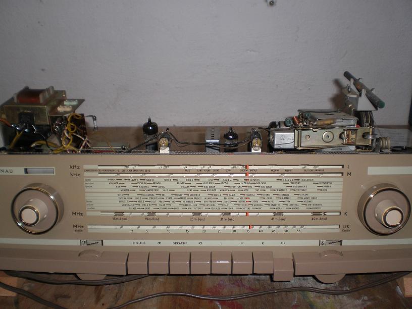

Ich habe mal ein paar Bilder gemacht:

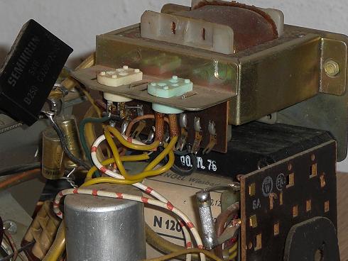

Der Netztrafo von der Seite. Der blau isolierte Draht am Schalter ist eine Brücke, vermutlich ist diese eine Schaltebene defekt.
Nochmal den neueren Netztrafo von der anderen Seite.
Darüber hängt der neuartige Gleichrichter herum.

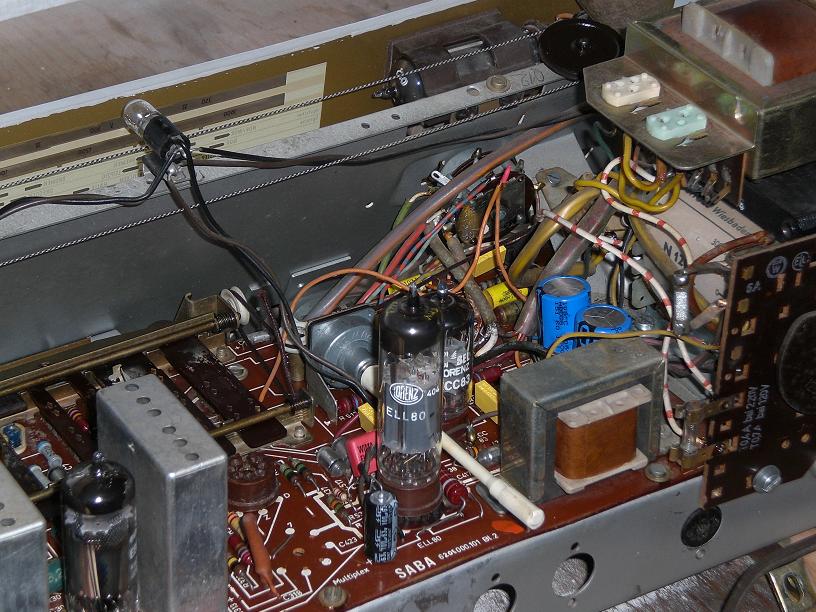

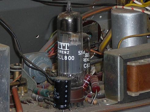

Die ECLL800, dahinter eine ECC83. Katodenelko wurde von 100µF auf 47µF geändert, der Widerstand daneben auch.
