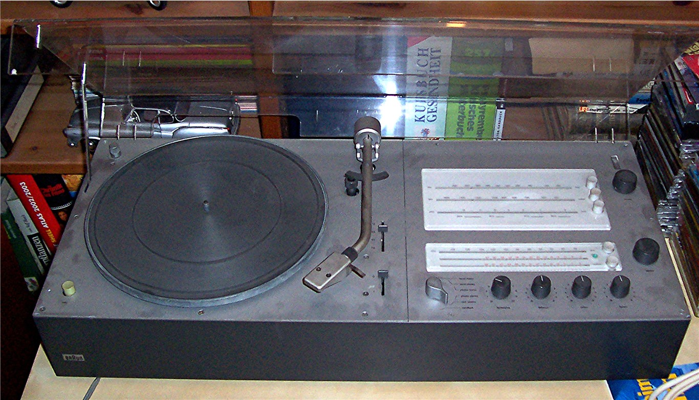

      So, Schätzchen ist da, keine audio310, sondern eine audio 2 in sehr gutem äusseren Zustand, Korpus 2 kleinere Kratzer, Abdeckplatte an den Auflagestellen der Haube Farbschäden, Haube oben leichte Kratzer, Auflagepuffer fehlen, Schalter, Knöpfe, Beschriftung top erhalten, Skalenrückseite 2 kleine Fehlstellen, Plattenspielerriemen gerissen (wie erwartet)
      erste provisorische Inbetriebnahme: Rundfunkempfang ok, Seillauf etwas hakelig, Feldstärkeinstrument(?) oben rechts ohne Funktion, Tasten/Schalter leichtgängig ohne Krachen; Plattenspieler kann ohne Riemen nicht getestet werden, wird aber auf Verstärker durchgeschaltet, Tonarmlift etwas schwergängig, Gummimatte Plattenteller leicht rissig, aber: Plattenspieler verursacht Brummgeräusche, sobald ich Tonarm berühre
      Verstärkerteil bedingt funktionstüchtig, rechter Kanal brummt unabhängig von Signalquelle (den Fehler habe ich scheinbar abonniert), also ingesamt eine lohnende Basis zur Reaktivierung
