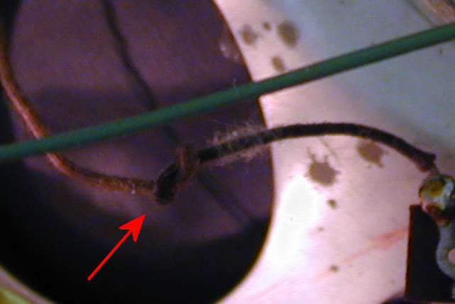

Andere Frage nebenbei: bei jeden der hochohmigen Philips LS ist mir aufgefallen, dass in jedem Anschlußdrähtchen ein Knoten ist.
Hat das einen Dämpfungseffekt ähnlich einer Ferrittperle oder soll nur der Strom langsamer fließen, damit es nicht so laut wird...
Gruß, DieterGruß, Dieter -
Der Knoten soll wohl verhindern, dass die Textilisolation sich zusammenzieht und verkürzt?
