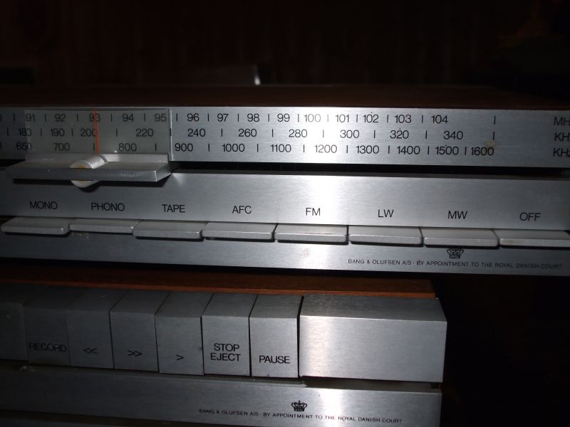

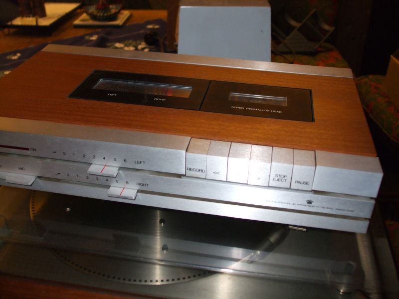

      Jetzt hatte ich das große Glück vor ein paar Wochen eine solche Anlage geschenkt zu bekommen, sie besteht aus den Geräten:
      Beogram 1200 (Plattenspieler)
      Beocord 900 (Kassettendeck)
      Beogram 901 (Radio und Verstärker)
      und den Boxen Beovox 2702

      Hier die restlichen Bilder:
      Würde mich freuen, wenn ihr mir mal wieder helfen könntet. Ich weiß absolut nicht, wo und wie ich bei so einer Anlage anfangen soll.
