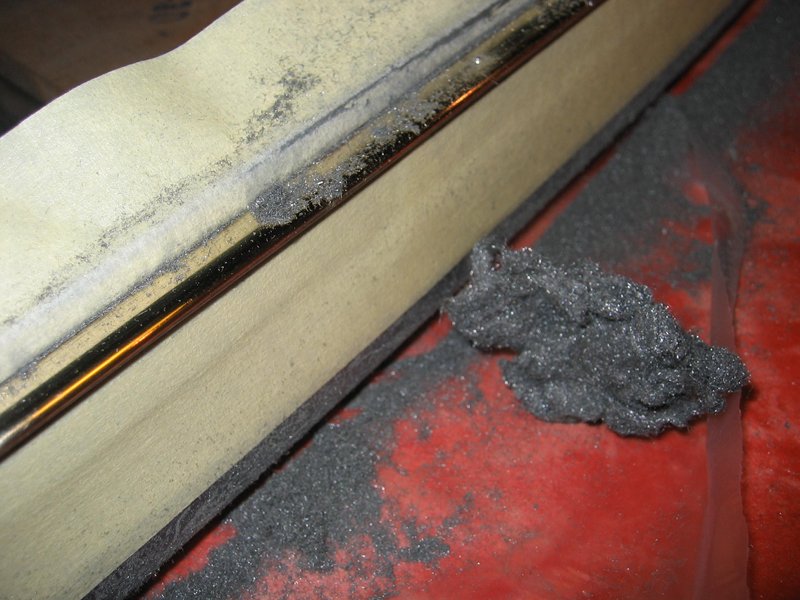

      Ich widme mich im Zuge meiner Freiburg 6-3D Restaurierung gerade dem Gehäuse, genauer den Zierleisten.
      Weil ich es gerne noch erleben möchte, meine Frage nach Euren Erfahrungen:
      Kann man es riskieren die Zierleisten zu entfernen? Ist die Bruch/Knickgefahr zu groß?
      Ich denke, dass ich mich im ausgebauten Zustand den "Leistenkanten" intensiver widmen kann, ohne das Gehäuse dabei anzuschleifen.
      Das Foto zeigt, wie ich bisher vorgegangen bin.
      Die Messingleiste zwischen der Schallwand und dem Skalenglas konnte ich im ausgebauten Zustand allein mit Politur prima aufarbeiten.
      Gruß an alle Leidensgenossen
      Roland
      Hallo Roland,
      Stahlwolle ist ja schon mal ganz gut, wenn Du sie etwas anfeuchtest und einen Tropfen Spülmittel dazu nimmst geht es etwas schneller. Vor allem bindet das Wasser die Stahlwolle und es gibt kein gekrümmel, zudem wird die abgeriebene Oberfläche viel glatter.
      Wenn Du das Gehäuse lackieren willst, empfiehlt es sich die Zierleisten zu entfernen. das geht recht schnell mit großer zufuhr von Hitze/Heißluftföhn.
      Aber "Vorsicht" nicht das Holz verbrennen, schön gleichmäßig unter ständiger Bewegung die Leiste erhitzen. Diese ist mit Knochenleim eigeklebt und Hitze lässt diesen wieder verflüssigen. Am Besten bei der Klammer wo die Leiste zusammengefügt ist anfangen und mit einem stumpfen Küchenmesser die Leiste vom Gehäuse abtrennen.
      Gruß "Plastik" Franz
