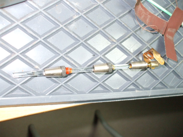

Ich reinigte den Variometer und die Stange.
Es brachte kaum eine Verbesserung.

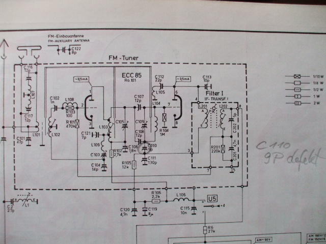

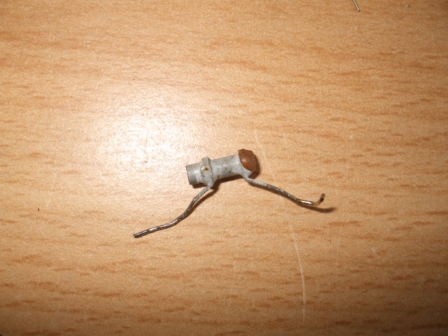

Ich stellte auch fest, das das UKW-Teil sehr stark auf Klopfen reagierte.
Ich lötete alles was mit dem Lötkolpen erreichbar war nach.
Ein keramischer Kondensator reagiert sehr stark.
Am Kondensator war optisch kein Mangel erkennbar.
Nach einem Wechsel war der Fehler dann beseitigt.
Der Kondesator ist in jedem Saba-Variometer enthalten.
Es war hier C110 mit 9 pF.
Der Radio zeigt jetzt keinerlei Verstimmung mehr.
Diesen Kondensator sollte auch möglichst jeder checken, der Probleme mit
UKW-Verstimmung hat. Was ja auch recht oft vorkommt.

Der Stab geht ganz einfach und problemlos raus.
Es sind nur die zwei Schrauben oben und dann vorsichtig rausziehen.
Geht ganz einfach, probiere es mal.
Ob der Empfang besser ist weiß ich nicht, aber Schaden tut ein gereinigter Stab mit polierten Kernen sicher nicht.

Richtig das geht am Besten so:
Den Stab einigermaßen mittig mit leicht angezogenen Schrauben fixieren.
Schrauben nur so weit anziehen, daß man den Stab noch hin und her schieben kann. Dann mal von 87 Mhz bis ganz hoch drehen und zurück. Die Kerne dürfen nirgens kratzen oder so. Einfach ein bißchen hin und her schieben bis er einigermaßen in der Mitte sitzt und dann die zwei Schrauben anziehen.

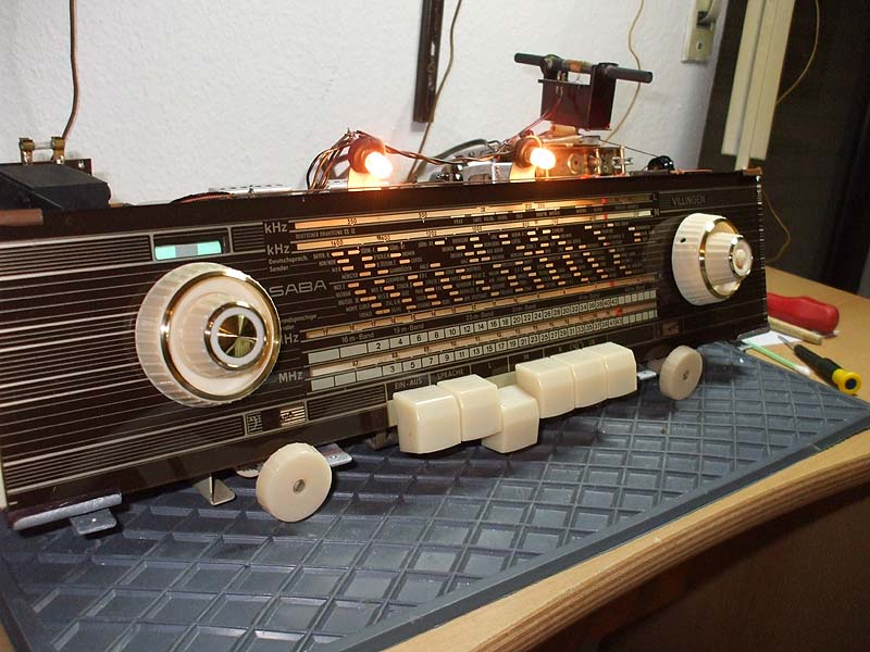

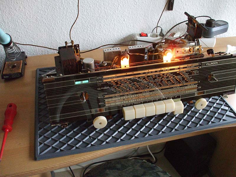

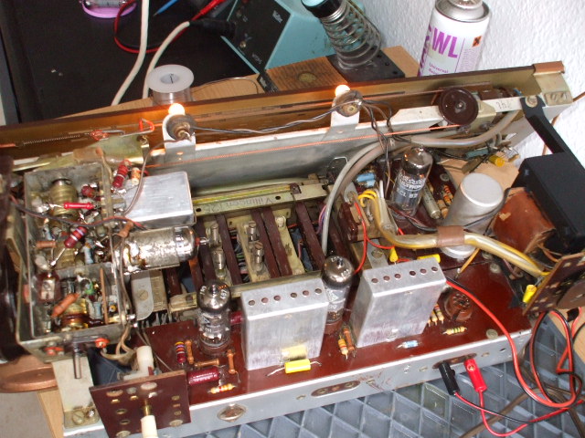

Ich habe festgestellt, daß er recht schwach ist auf LW und noch schwächer auf KW. Auf MW ist er ungewöhnlich gut.
Habe mal die Tastatur gereinigt.
Ja mit Kontakt 60 und dann kräftig bewegt!
Aber dann nach 30 min ganz großzügigig alles mit WL abgesprüht.
Ich weiß, das ist u.U. sehr kritisch, weil es auch Pertinax-Tastenschieber sind.
Die habe den Spraykram eigentlich nicht so gerne.
Ok, gerade erst wieder nach 10 Stunden eingeschaltet und es bruzzelt mal nichts.
LW ist besser, Deutschlandfunk auf 153 kommt, aber sonst nichts.
KW nur ein Sender ganz schwach. Mal sehen ob da noch was zu holen ist.
Weiterhin hat der Radio einen störenden Netzbrumm, auch bei ganz zugedrehter Lautstärke, mal sehen was ich da noch machen kann...

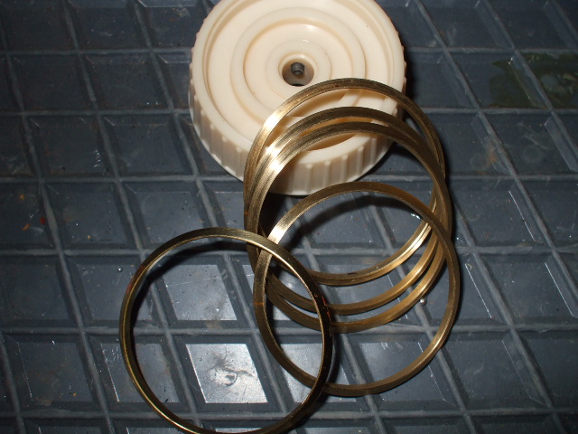

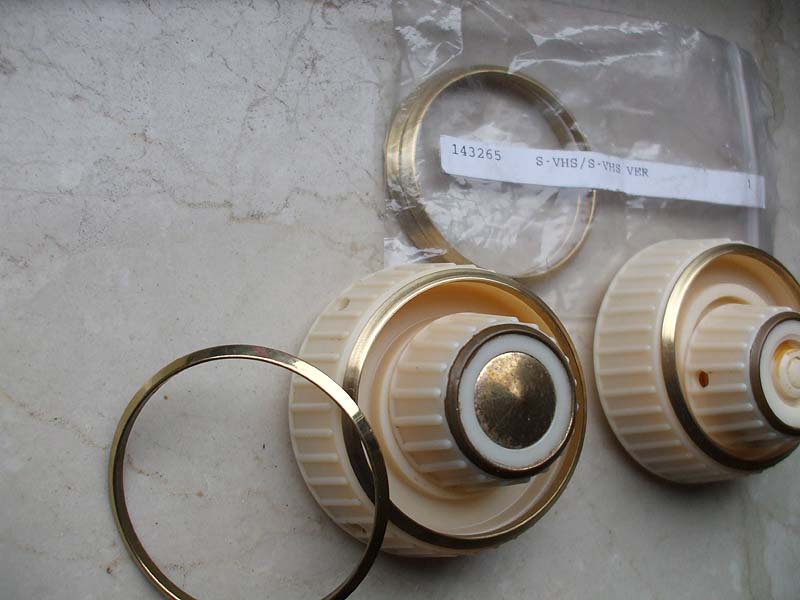

Und die großen Ringe sind fertig und auch schon dran

Wenn die KW nicht so richtig will, versuch einfach an L2 nachzustimmen. Einen schwachen Sender 1m 49m Band suchen und an L2 lauter stellen. Dann an andere Ende der Skala und ebenso vorgehen, aber mit C3 einstellen. Dann sollte von der Abstimmung alles ok sein.
Vorausgesetzt die Ferritantenne ist ordnungsgemäß abgeschaltet!!Gruß Heino - der Unkaputtbare -
