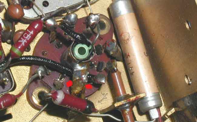

      Wenn die kombinierte Katode AM, FM, und NF nicht gut geerdet wird, gibt es ein Übersprechen bei FM bei LS_Regler zugedreht.
      Man hat dann diese Loesung gemacht, die zwar super erdet, aber die Gabelfeder in der Fassung blockieren kann.
      Dort kann der Fehler stecken.

      An diesen Fehler hätte ich im Leben nicht gedacht, aber er wars. Der Lötpunkt von Pin 7 war vermutlich zu kalt gelötet wegen des vielen Metalls drumherum und hatte sich gelöst. Optisch überhaupt nicht sichtbar, weil unter der dicken Lötschicht des Erdstreifens.
      Das Ohmmeter brachte Klarheit, der heiße Lötkolben die Verbindung und - was soll ich sagen - der 2035 trällert als wäre nix gewesen !!

      Man sollte auch nicht ausser Acht lassen, die Frau am Loetband im Akkordtakt, hat das von 55 Jahren geloetet.
      Wie oft, durch einstecken einer Röhre daran gewackelt wurde, weis auch keiner.
      Da ist das halt zwar angelegen, aber nach und nach oxidiert.
      Die Stelle hier, ist aber so versteckt, dass ich nicht sicher bin, ob das zu erkennen waere. Der Pin #4 ist da besser zu sehen.
      Zwischen den roten Punkten, unter dem Lappen, liegt der Pin der EABC
      Das ist mein Messmuster aus dieser Zeit aber nicht das Modell.
      Gruss: hans
