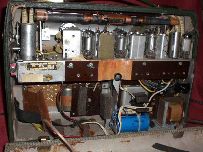

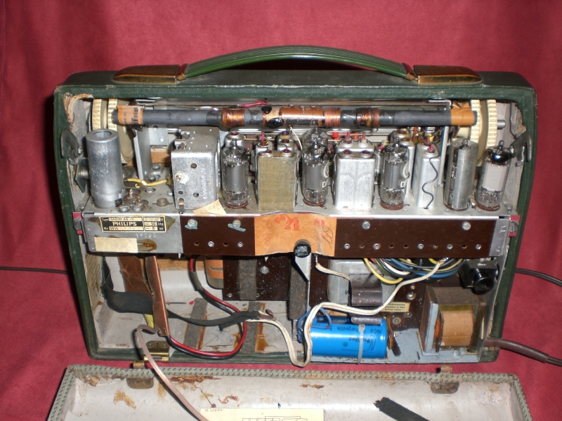

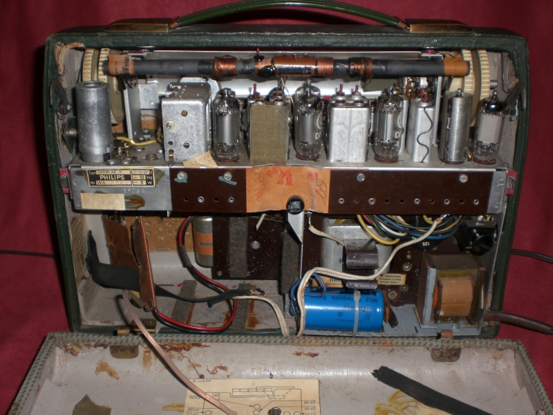

Folgendes habe ich schon mal überprüft.
Die Röhren DF97,DK96,DL96 und die DAF 96 sind Mause Tot.
Die kosten in der Bucht ca 55,00 Euro + die üblichen Kondensatoren dazu.
Bin mal gespannt wie groß seine Augen werden wenn er hört was es kosten könnte.
Die drei Röhren DF96 sind noch sehr gut ca.100%.
Als sicherung war 3,15 A drin das heißt nichts gutes glaube ich.

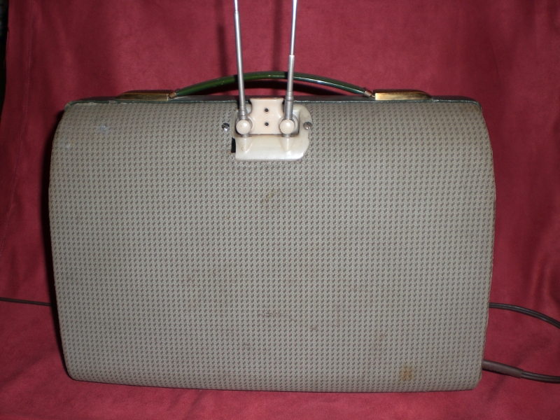

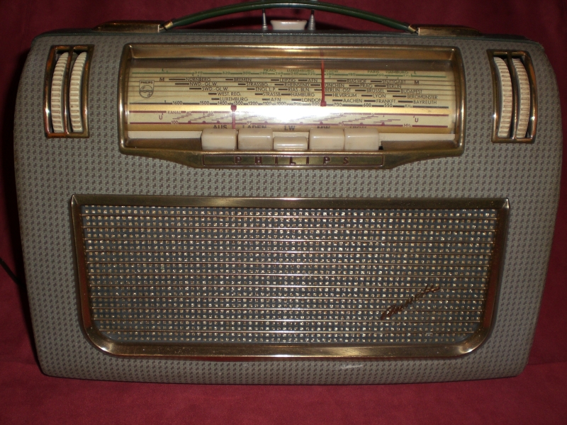

Das Gerät sieht Optisch gut aus.
Hier die Fotos.
