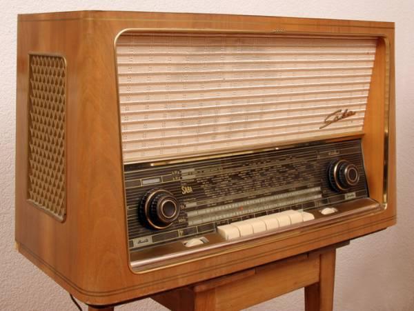

      ich konnte einen Wildbad 9 erwerben und habe diesen etwas aufgefrischt. Chassis entstaubt, gereinigt und alles geölt. Der SABA funktioniert sehr gut und klingt auch sehr ansprechend. Das einzige Problem betrifft den Hauptschalter. Ich muss diesen mehrmals drücken bis das Radio startet. Komischerweise funktioniert der Schalter aber immer zuverlässig? Es scheint also kein "Wackelkontakt" zu sein.
      Kann ich den Schalter ausbauen und selber reparieren?
      mfG Peter

      Vor ein paar Tagen habe ich (vermutlich ohenhin hier im Forum) gelesen, dass der Schalter einen mehrzackigen Schaltstern hat, die sich bei jedem Druck auf die Taste einen Zacken weiterdreht und dabai abwechselnd ein- und ausschaltet. Wenn da nun einige Zacken abgenutzt sind, schaltet er z.B. nur bei jeden dritten Drücken.
      Der Schalter ist vernietet, die Nieten könntest du aufbohren. Aber damit ist noch nichts repariert. Vielleicht weiß an anderer hier mehr.
      Schlimmestenfalls kannst du dich nach Ersatz umschauen, in der Bucht finden sich immer wieder solche Schalter.
