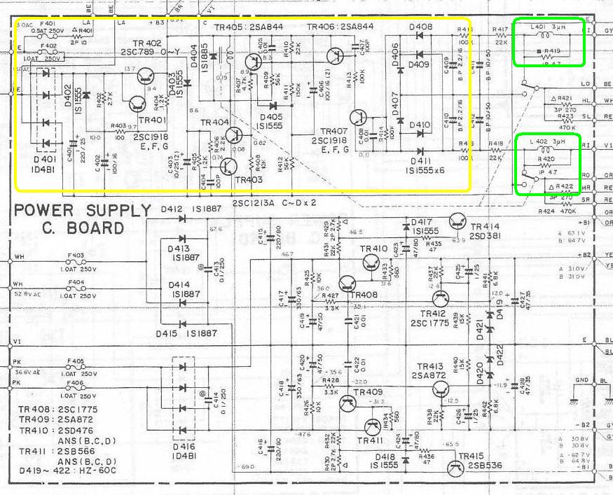

hatte vor 2 Wochen schon mal eine Frage zu dem 9240 S. Nachdem er 2 Wochen ohne Probleme lief ist mir jetzt die Endstufe wegen Überhitzung hochgegangen. Schuld war der Einstellpoti von Y1 und 2 Ruhestromjustage.

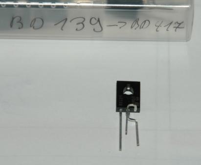

Ich habe die Leistungstransistoren ersetzt B245/246 C. Die rechte Seite läuft noch mit 245/246 B (80V). Dabei habe ich natürlich die Wärmeleitung und Glimmer ersetzt. Rechts ist noch das Original (30 Jahre alt) verbaut. Das Problem ist, dass sich der Ruhestrom mit dem ausgetauschten R 1142 nicht einstellen lässt, bleibt immer konstant bei 0,7 Volt, statt 15mV !! Hatte alle Halbleiter nach der Reparatur mit der anderen Enstufe gemessen und keinerlei Messunterschiede festgestellt. Vermute aber, dass die BD 417/417 u. 418 ne Macke haben. Alle Elkos, Module und Strom sind o.K.
Meine Fragen: Wenn ich die wechsele, stehen mir BD139/140 zur Verfügung. Funktioniert dies und muss ich beide immer zusammen tauschen ? Versuche mal auch 3 Bilder hochzuladen. Nebenher hab ich noch etwas. Auf dem Bild mit dem Trafo ist oberhalb des Spannrings ein Bauteil zwischengeschaltet. Ist das eine Überhitzungssicherung für AC ?
