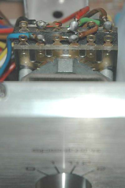

Die Potis laufen jetzt wieder wie am ersten Tag, nur wie kommt man an den Lautsprecherwähler dran?
Denn hier brauche ich den Regler nur leicht berühren und knirscht etwas und aúßerdem befindet man sich dort auf einem schmalen Grat zwischen beide Kanäle, nur einer oder einer nur halb.
Ist nichts Schlimmes, aber es wäre beruhigender, wenn man das noch hinbekommen würde.
Von diesen Schalter/Poti/was auch immer geht ein kleines Kabel in der Nähe in die Platine und ein langes dickes Kabel(-strang) auf die Endstufenplatine; das alles auszubauen wage ich mich nicht (alles so klein und zerbrechlich).
Muss man zum Reinigen diese beiden Plastikplatten extra abschrauben?Gruß Alexander -

Ich glaube, man sieht welches Bauteil gemeint ist.

Hier für alle, welches Bauteil gemeint ist:
Versuche irgendwie, das Öl in den Schalter zu bekommen, daß alle Kontakte benetzt sind. Jetzt 2 min fleißig drehen und das Problem sollte behoben sein.
Hast Du das Öl richtig in den Schalter bekommen?
Also Sprühröhrchen auf ein kleines Löchlein setzen und dann beherzt auf das Dosenventil drücken. Einiges an Öl geht daneben, alten Lappen unterlegen.
