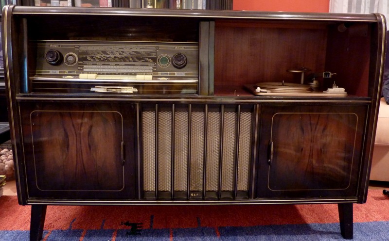

Ach ja, fast hätte ich es vergessen: Als Plattenhülle diente die Saba-Truhe, die ich vorhin im Schweiße meines Angesichts in den 2. Stock geschleppt habe.
Hier steht sie nun provisorisch:
Eigentlich nicht schlecht, oder? Großer Wermuthstropfen: Es ist nur mehr eine Glasschiebetür vorhanden (zum Transport ausgebaut, daher nicht im Bild) :shock:

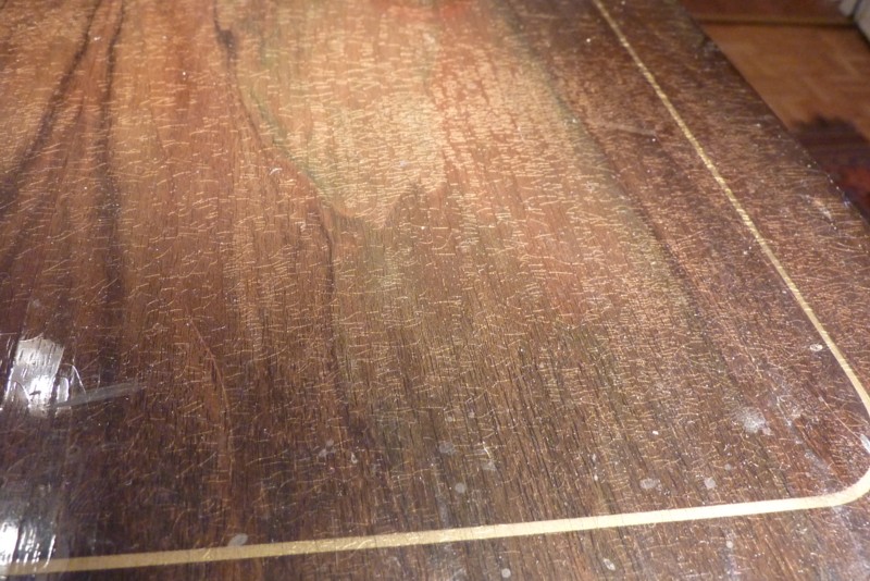

Und sonst: Der Lack an der Oberseite ist hinüber:
Aber das bekomme ich hin, das Furnier ist ok und nicht abgelöst. Sonst ist die Oberfläche erstaunlich gut. Ein paar Kratzer, aber wenig bis gar keine ausgeschlagenen Stellen. Sollte mit sehr vertretbarem Aufwand zu restaurieren sein.

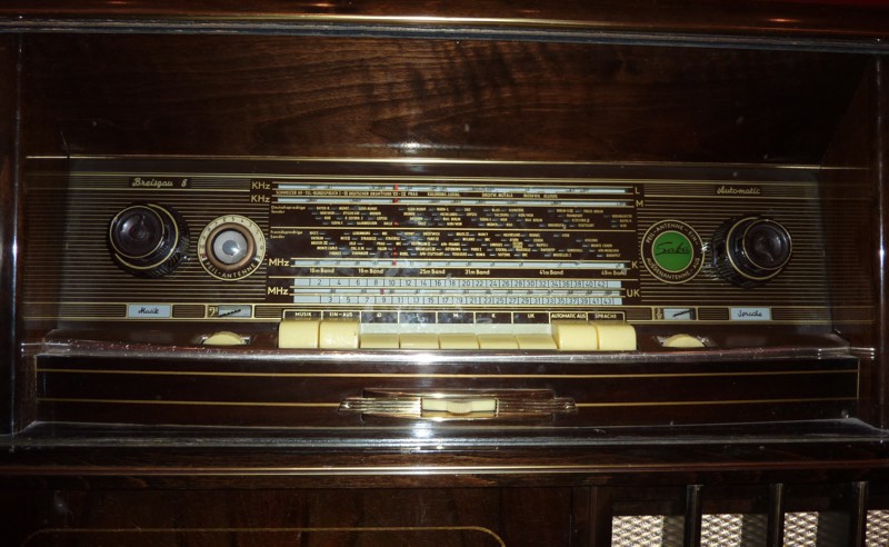

Hier noch ein Detail des Radioteils:
Besonders schön finde ich die Maserung über der Skalenscheibe! Die Tastenblende ist übrigens nur verdreckt, der Lack schaut noch sehr gut aus.

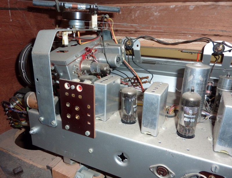

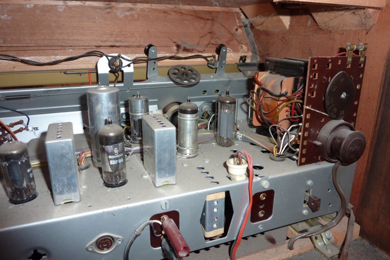

Dann der Blick hinter die Rückwand. Endlich habe ich ein Saba Chassis, das bis auf ein wenig Staub makellos aussieht!
Besonders fasziniert mich der glänzende Beckerelko. So schön sind normalerweise die Ersatzbecher nicht!
Ich vermute aber, das Truhenchassis allgemein bessere Chancen haben, trocken zu stehen und nicht zu rosten, selbst in einem feuchten Keller sind die weit genug vom Boden weg.
Neulackieren muss ich hier definitiv nicht, Reinigung und Kondensatorkur sollten ausreichen.

Bis auf die fehlende Glasschiebetür, die mir echt Kopfzerbrechen bereitet, bin ich recht zufrieden mit meiner "Beute". Sicher kein Vergleich mit einer Truhe, die man für ein paar Euro aus Erstbesitz kauft, aber immerhin brauchbare Basis für ein Schmuckstück.
Was meint ihr?Beste Grüße, Jörg -
In der Tat: Top die Technik - ein bißchen Pinseln und sie sieht aus wie neu. Die Glastür kann Dir doch jeder Glaser für wenig Geld machen - wenn sie spiegellsymmetrisch zur vorhandenen Tür ist. Oben: Riefen mit Lackfüllen feinschleifen, 1 neue Lackschicht - fertig. Mal sehen was Plastik-Franz dazu sagt!Gruß Heino - der Unkaputtbare

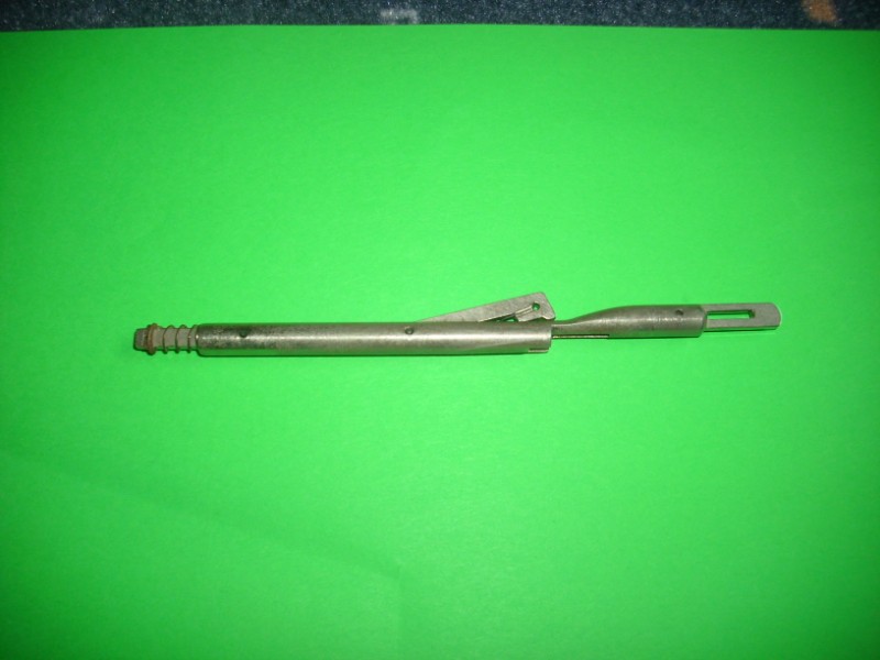

das ist mal wieder wie verhext. Vor ca. einem 3/4 Jahr hat einer in der Bucht die passenden Scheiben angeboten. 2 Stück für 29 Euro. Nicht billig, aber wenn Du Dir jetzt ne Scheibe fertigen läßt, wirds ja auch nicht billig.Ich würde sagen, warte mal ab, vielleicht geht ja noch was. Ich sammle jetzt auch schon seit gut 2 Jahren an meinem Phonosuper 7E. In einem Jahr das Chassis, letztes Jahr das Gehäuse für 8 Euro incl. Versand und die Hochtöner. Jetzt fehlen "nur" noch die Frontlautsprecher und der Perpetuum Ebner 3420. Na ja, kommt Zeit kommt Rat. Die Achse passt nicht, glaube ich. Bei meiner ist unten noch ne Feder dran und sieht auch etwas anders aus. Hab mal ein Foto gemacht:

Danke für das Foto von der Achse! Ein Gebot kann ich mir also sparen.Beste Grüße, Jörg -

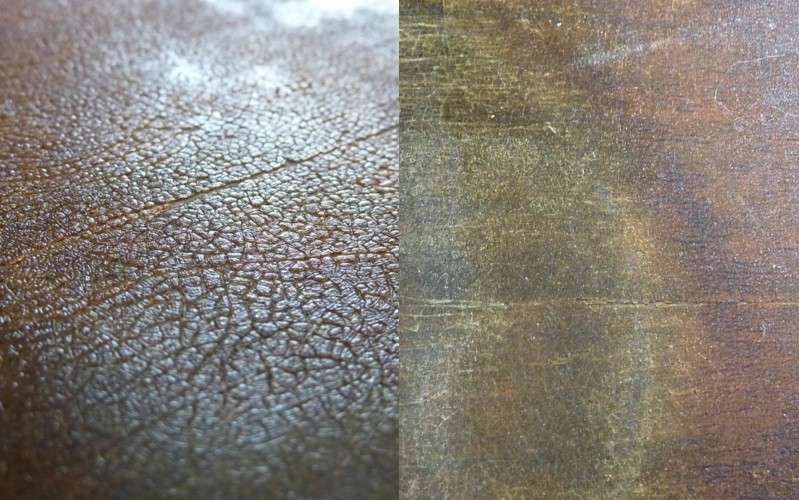

Viel weniger schön ist der Lack oben:
Hab mir das nochmal angesehen, das Zeug muss runter. Wenn es nur die runzelige Oberfläche wäre, ließe sich noch etwas retten, aber die Verfärbungen werde ich nur los, wenn ich die Lackschicht neu aufbaue.
