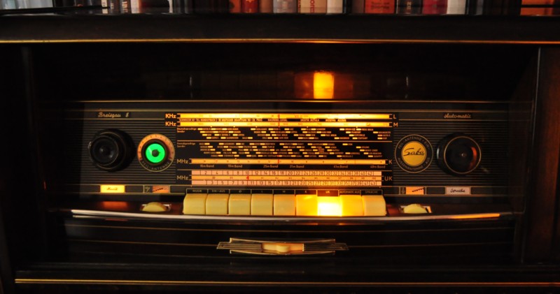

Momentan sitzt das gute Stück in seinem Gehäuse und dudelt mir eine hörenswerte "Spielräume"-Sendung auf Ö1 vor:
Mittlerweile traue ich mir einen ersten Kommentar zum Klang zu: Ich gebe Peter recht, die Lautsprecher sitzen zu tief, das merkt man natürlich besonders, wenn man vor der Truhe steht. Im Sitzen geht es einigermaßen, aber ein Radio auf einer Kommode klingt natürlicher. Dennoch ist der Klang beeindruckend! Fast hält es dem Vergleich mit dem genau gegenüberstehenden Freiburg WIII stand, wobei der WIII brilianter klingt. Der Truhe kommen allerdings die größeren Abmessungen zugute, man empfindet die Klangquelle natürlicher, weil weniger punktförmig. Die Hochtöner hört man ganz gut, wenn man seitlich vor dem Gerät sitzt.Beste Grüße, Jörg -

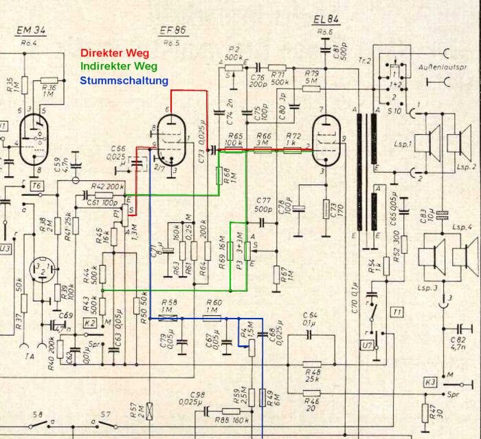

Habe mich jetzt einige Zeit mit der Stummschaltung beschäftigt. Die Widerstände in dem Bereich sind ok, ebenso das kleine P4 (ausgebaut, gereinigt und wieder eingebaut). Keine Änderung. Bei Stummschaltung wird der Ton etwas leiser, die Bässe verschwinden ganz. Aber von Stumm keine Spur. Woran kann das liegen?

Hallo Jörg,
ich habe jetzt nicht die Zeit mir den ganzen Thread hier durchzulesen um zu wissen was bereits in punkto Stummschaltung schon alles unternommen wurde.
Wenn also die Widerstände R49 R60 und R58 ok sind besonderes Augenmerk R49 -6M und auch die C´s C68 C67 und C79 ok sind dann mal die EF86 tauschen.Nur wer gegen den Strom schwimmt gelangt zur Quelle, tote Fische schwimmen mit dem Strom!
Gruß "Plastik" Franz -
Hallo Jörg,
schade, dass der Erfolg nicht ganz ungetrübt ist, ok. , Franz hat recht du solltest auch noch den R49 überprüfen und da ich davon ausgehe, dass du alle Kondensatoren in dem Bereich getauscht hast, könnte es sein, dass sich evtl. falsche Werte für C79 oder C67 eingeschlichen haben. Sie bestimmen aber vorwiegend die Zeitkostante nach welcher der Ton wieder freigeschaltet wird.

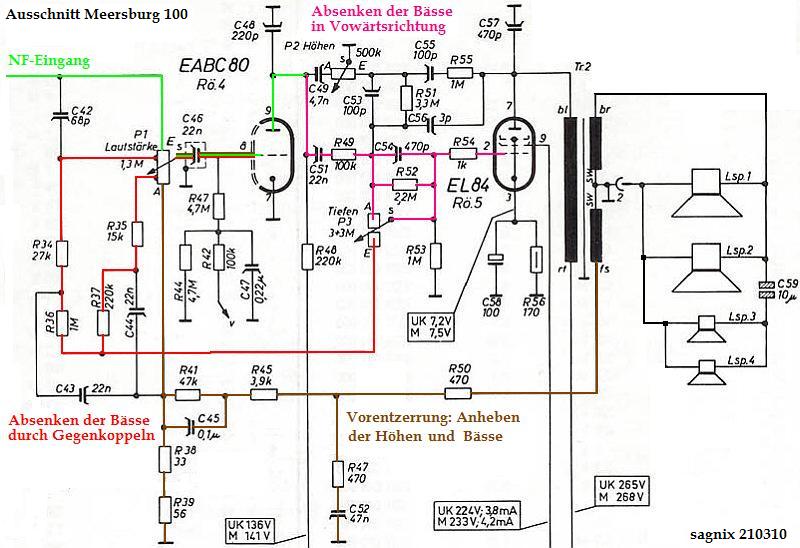

Hallo Tobi,
zu post099: P4 dient zur Einstellung der Brummkompensation, er wird bei Linksanschlag (min Lautst.) des Lautstärkepotis auf minimales Brummen am Lautsprecher Ausgang eingestellt - Ausgangsspannung dabei am besten mit Oszilloskp beobachten.Freundliche Grüsse, sagnix -
Hallo zusammen!
Ich habe nicht mehr viel gemacht heute, außer wieder die alten Dioden einzulöten. Mit den neuen und der höheren neg. Vorspannung hielt der Magnet in eine Richtung gar nicht mehr. Nun läuft wieder alles ziemlich perfekt.
Bis eben auf die Stummschaltung. Alle von "Plastik"-Franz und Peter genannten Widerstände und Kondensatoren sind ok bzw. gegen korrekte Werte getauscht. EF86 habe ich leider keine, sonst könnte ich das auch noch kontrollieren.
Einziger Anhaltspunkt momentan: P4 hat einen maximalen Widerstand von 1,9 MOhm statt 1,5. Am anderen Anschlag dafür nich 0, sondern ca. 100 Ohm. Könnte das der Fehler sein?Beste Grüße, Jörg -
Hallo Jörg,
an P4 kann es aufgrund deiner gemessenen Werte nicht liegen, die 100 Ohm Rmin sind im Verhältnis zu dem hochohmigen Reihenwiderstand (R59 [2,5M]) absolut bedeutungslos.
Du kannst die Wirkung der Stummschaltung auch durch Messen der Anodenspannung der EF86 (pin6) kontrollieren - bei aktiver Stummschaltung wird die EF86 aufgrund der hohen negativen Gitterspannung gesperrt; die Spannung an der Anode sollte dann auf ca. 200V ansteigen.
Die direkte Messung der Gitterspannung ist wegen ihrer Hochohmigkeit nicht so zuverlässig, weil sie durch den Innenwiderstand (10Meg) des Messgerätes verfälscht wird.
Zur Vollständigkeit solltest du vielleicht noch den 2M Widerstand (R57) überprüfen - er müsste aber niederohmiger geworden sein - eine eher unwahrscheinliche Annahme, aber es gibt nichts, was es nicht gibt.
Gruss, Peter.
