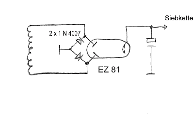

      da Dieter den Aspekt der Sekundär-HV-Wicklungen ansprach: eine Gleichrichterröhre kann auch an einer einfachen HV-Wicklung verwendet werden - unter Einsatz zweier Dioden (z.B. 1N4007), die mit den beiden Diodenstrecken der EZ 80/81 eine Brücke bilden (Skizze muß ich noch anfertigen).
      Oder als Einweg-Gleichrichter: beide Anoden parallel, wie beim Freudenstadt 7:

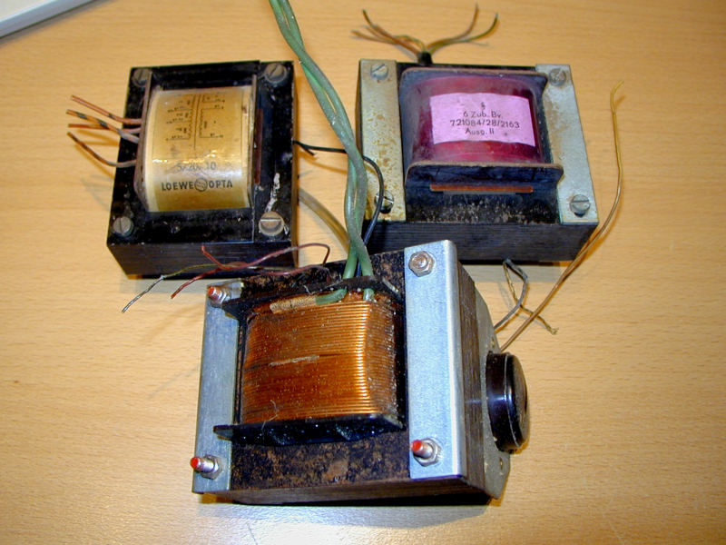

      So, drei Netztrafos habe ich schon mal ausgegraben.
      Die oberen beiden sind links ein Loewe und daneben ein Siemens. Beide mit einfacher Sekundärwicklung für Anode und natürlich Heizung.
      Der untere ist ein weiß ich nicht mit doppelter Anodenwicklung, Heizung und angeflanschtem Spannungswähler.
      Die Trafos sind blechmäßig in Ordnung, durchgemessen habe ich sie nicht.
      Wer einen möchte, bitte PM mit Adresse. Kosten tun sie alle nix...
      Alexander und Gerald haben natürlich Vorkaufsrecht.

      @Achim: die beiden 1N4007-Diodenstrecken führen zur gemeinsamen Masse, insofern dürfte die Aufheizzeit der EZ81 keine andere Bedeutung haben, als in jedem üblichen Netzteil mit Röhren-Gl.
      So habe ich das in Erinnerung - liegt schon lange zurück, hat aber damals gut funktioniert:
      Aber Du hast schon recht: schöner ist ein Trafo mit Doppelwicklung !
      Gruß Eberhard
