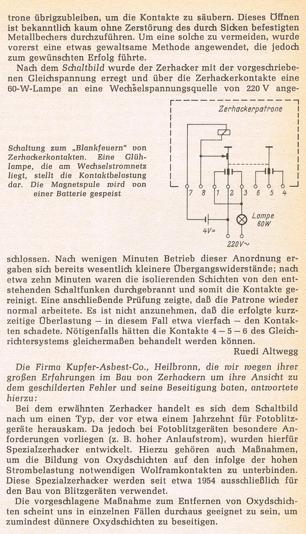

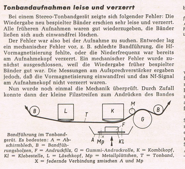

Als Abschluß des heutigen Tages noch dieser Artikel:
Quelle: Funkschau Heft Nr. 17/1963
Viele Grüße Klaus -

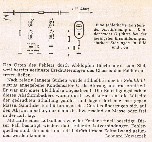

Die Schaltung aus Post 009 ist z.B. sofort als Grundig erkennbar, wenn man die Originalschaltung kennt - sonst wird es schwierig. Manchmal lassen verwendete Halbleiter Schlüsse z.B. auf Philips zu.
Wenn ein altes Gerät heute repariert wird, ergibt sich dieselbe Vorgehensweise wie früher. Spätere Generationen der Technik - z.B. mit Datenbus - erfordern natürlich ein abweichendes Vorgehen.
Es gab wohl immer Zeitgenossen, die systematisch arbeiten und solche, die ein wahlloses Herumstochern attraktiver finden. Auch hier im Forum bibt es Exempel für beide Spezies...
In den Funkschauberichten wird aber die "best practise" eingehalten!
Zu Deiner letzten Frage: Ja, Fehler wie die Lötstellenprobleme in 011 gibt es auch heute noch, andere Fehler sind an eine bestimme Generation oder Marke oder sogar an ein Modell bzw. eine Serie gebunden.Achim -

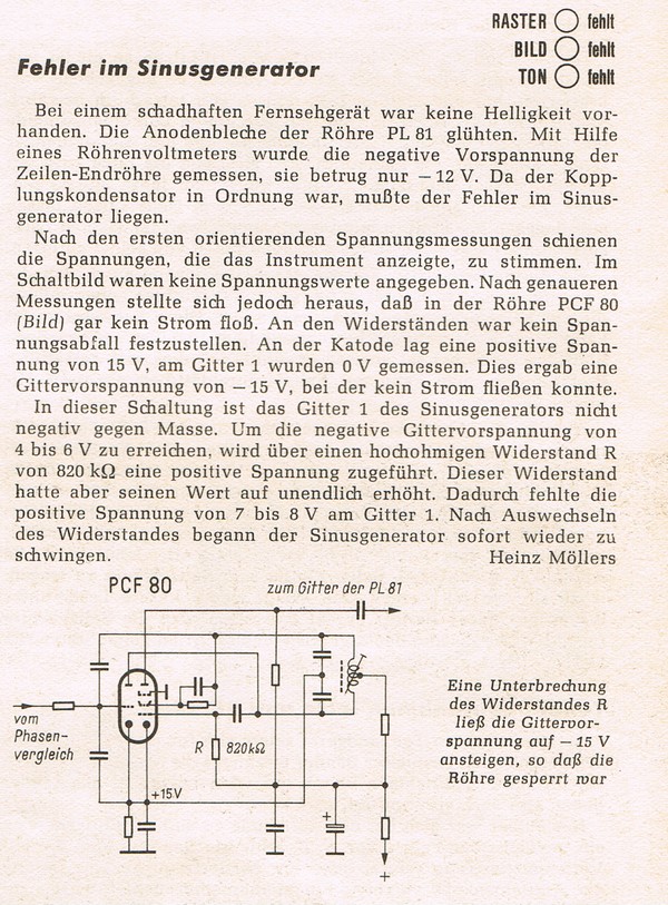

Hallo Klaus,
diese Fehlerbeschreibungen sind für den damaligen Schwarz-Weiss Service, abgesehen vom Heizungsfehler, regelrecht repräsentativ.
Fehler in der ZF-Regelung und in der Synchronisierung waren damals an der Tagesordnung und wegen ihrer vielfältigen Ursachen nicht sonderlich beliebt.
Irgendwann Ende der 60er / Anfang der Siebziger traten diese Kriegsschauplätze eher in den Hintergrund, ZF- und Synchronstufen liefen dann viel stabiler als in den Jahren zuvor, die meisten Fehler waren dann in den Ablenkschaltungen angesiedelt.
