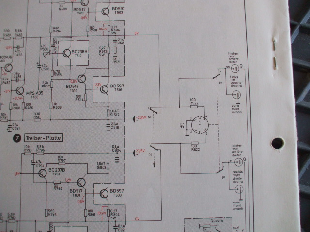

      Du kannst mal mit dem Finger an den Schleifer von P441 oder C482 packen, brummt oder knackt es im linken Lautsprecher ?
      Hast du das Schaltbild vor dir und kannst folgen ? Überprüfe, ob die Strecke vom C521 zur Lautsprecherbuchse "links" in Ordnung ist.
      Edit: Christoph hat den Ausschnitt hochgeladen. Hier kannst du es sehen.
