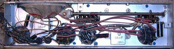

      Um den Bogen wieder zum Ausgangsthread zu schlagen, ja den werde ich reparieren. Denn es hat sich schon jemand an dem Gerät versucht und schon "modernere" Teile eingebaut, wie ringcodierte Widerstände. Ganz links unten zu sehen.
      Wäre das Gerät völlig unberührt, dann hätte ich Skrupel. Und die K-Röhren Uf=2Volt gehen alle. (KF4,KC1,KC1,KL1)

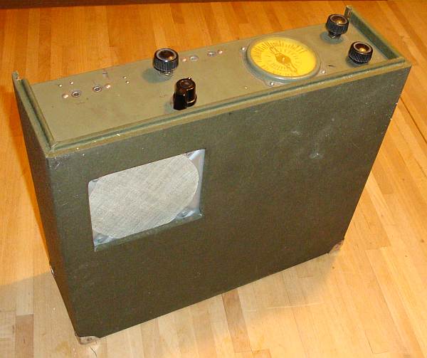

      Wenn ich so sehe was andere so haben, ist dieser Olympia Koffer ja in einem exzellenten Zustand. Außerdem wurde er nicht oft gebaut, ich meine etwas von rdb. 3000 Seriengeräten gelesen zu haben, es dürften wohl nicht mehr viele davon leben.

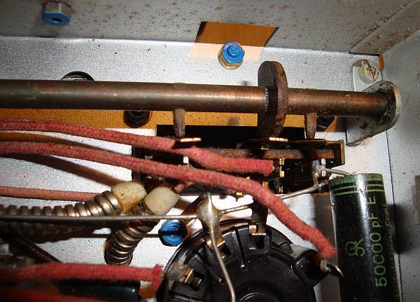

      Was macht der Rundstab eigentlich?
      Ich vermute er ist gleichlaufrelevantes Abstimmelement der beiden Schwingkreise?!

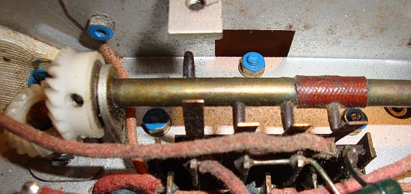

      Der Rundstab vom Winkelgetriebe angetrieben ist die Nockenwelle für die Umschaltung von LW-MW- TA und AUS. So ähnlich wie bei den alten Sabas mit dem seitlichen Wellenschalter. Siehe zweites Bild in Post 077. Ein Nocken für den Heizstrom ist vorhanden, der Rest sind Stifte, die die Kontakte aus den Spulenbechern betätigen.

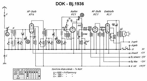

      Hier der Schaltplan, leider etwas schlecht
      Eine Weile bin ich schon am Grübeln, wie ich aus einer Batterie/ Akku alle diese Spannungen erzeugen kann.
      Hier die Welle links und so dass die Stifte sichtbar sind:
      Die andere Seite mit dem Nocken:
