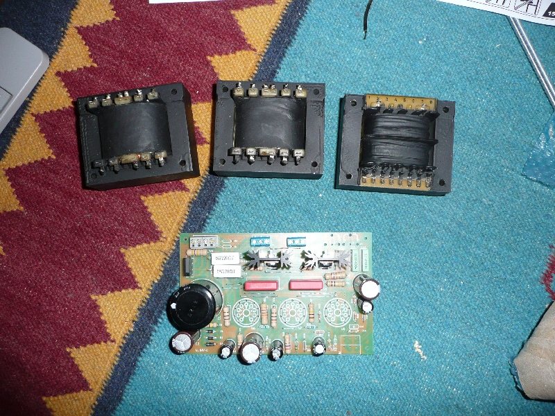

      kurzer Statusbericht:

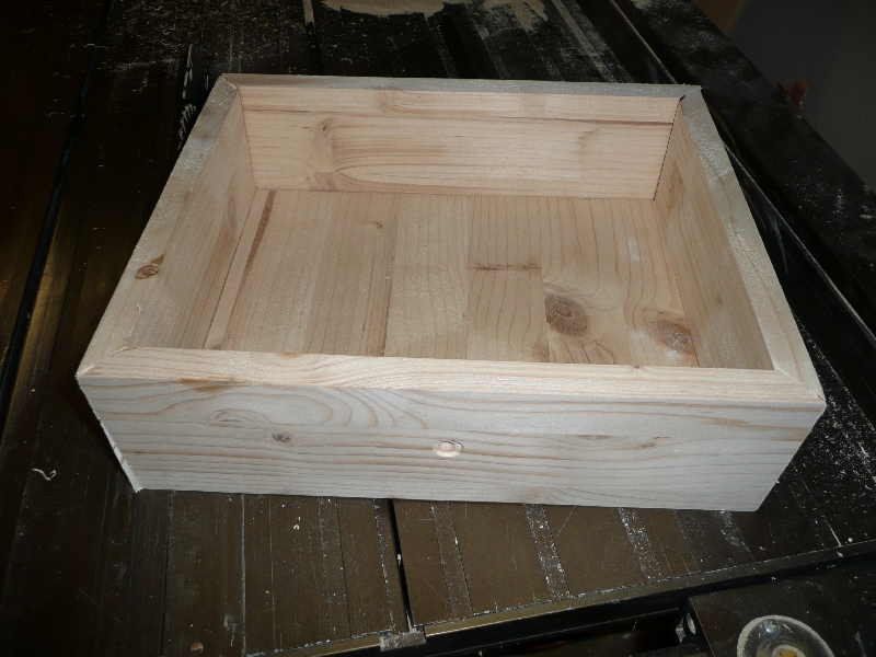

      Die Platine ist bis auf R1/2 aufgebaut (hier gibt es probleme mit den Werten, habe Herrn Wüsten schon angeschrieben). Die restlichen Teile für das Gehäuse sind heute gekommen. Das Holz ist soweit zugesägt und der Poti bereits in die Front eingepasst. Auch mit dem Deckel habe ich begonnen. Die Rückwand muss auch noch gemacht werden (einsetzen der Strombuchse etc...). Ich denke ich werde morgen den ersten Testlauf starten. Auf Wunsch kann ich gerne ein paar Bilder machen.
      Gruß Julian

      Die Ausgangstrafos sehen recht gut aus, sie sind betreffs des Eisenkerns großzügig dimensioniert; damit sollte einer guten Basswiedergabe nichts im Wege stehen.

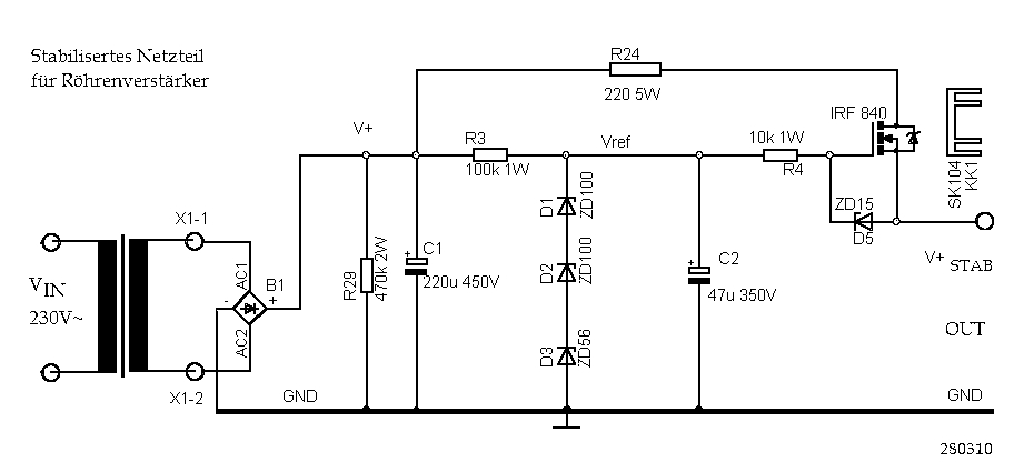

      So die 75Ohm sind drin. Einen kurzen Test im Leerlauf (also ohne Röhren/AÜ's) habe ich auch gerade gemacht. Jedoch habe ich am Ausgang der Mosfets nur ~205 anstatt der geforderten 250V. Auch die Heizspannungen an der ECC82 fehlen noch, dies liegt aber daran, dass ich die Lötbrücken noch nicht gesetzt habe. An den Endstufen stimmen die Heizungen.

      Hallo Julian,
      welche Spannung steht denn direkt hinter dem Gleichrichter an C1 ? wie groß ist die Spannung Vref an C2 ? hast du alle Z-Dioden, insbesodere die D3, ZD56 richtig herum eingelötet ? Bei korrekter Polung solltest du über D3 etwa 56V messen.

      Ja das kenne ich schon. Hatte ich bei meinem Phono Super. Da war am Ladeelko ne kalte Lötstelle und ich hab mich gefragt, wieso keine Spannung ankam. Als ich dass dann prüfen wollte, habe ich die volle Ladung abbekommen. Zum Verstärker: D3 ist tatsächlich falsch herum drin (ich dachte ich hätte extra auf die Dioden geachtet). Nunja ich warte mal, bis die Spannung halbwegs weg ist und werde die dann umlöten. Danke für die schnelle Hilfe.

      Ok bin gestern doch nicht mehr zu einem Funktionstest gekommen. Das Gehäuse ist soweit fertig. Ich löte gerade die Kabel an die Platine/Fassung. Sind 30cm (1mm Durchschnitt) Kabel i.O. oder ist dies zu lang? Sollte ich hier ggf. abgeschirmtes Kabel verwenden?
