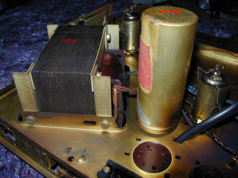

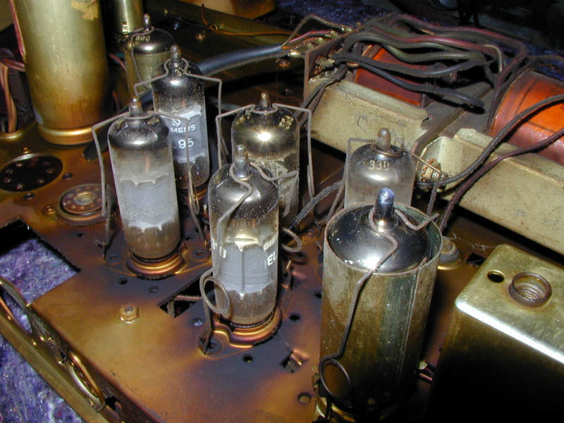

      53K4 mit Stereo-NF-Teil mit 4 mal EL95! Hier das Radioteil:
      Das Fernsehteil war defekt, dafür war um so öfter das Radioteil in Funktion. Der hervorragende Klang ist mir immer noch sehr gut in Erinnerung.

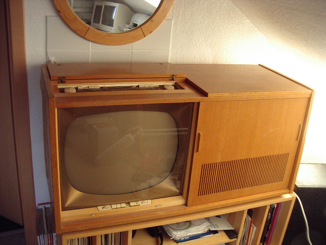

      Ich habe vor kurzem einen Grundig Zauberspiegel 53K5 vor der Verschrottung gerettet. Im Moment steht das Gerät noch auf der Terrasse meiner Schwiegeroma, aber morgen plane ich das Gerät zu mir zu holen. Kurz eingesteckt, hat immerhin der Plattenspieler funktioniert, die Sicherung des Radios war durch und ich hatte leider keine passende zur Hand. Das Gerät an sich ist recht gut erhalten, allerdings sehr extrem verstaubt. Ist es empfehlenswert das Gerät erst zu entstauben (denke an freiblasen mit dem Kompressor und aussaugen) und dann erst neue Sicherung(en) einzusetzen oder sollte ich vorerst am status quo nichts verändern und einen Test durchführen?
      Ich bin zuversichtlich, daß ich mithilfe der Schaltpläne das Gerät wiederherstellen kann, allerdings hoffe ich sehr, daß die Röhren nicht defekt sind, weil das vermutlich sehr schnell ins Geld geht...

      Eine gründliche Reinigung vor der ersten Wiederinbetriebnahme ist sinnvoll. Dabei ist selbstverständlich mit Vorsicht vorzugehen, um Beschädigungen zu vermeiden und um nichts zu verbiegen.
      Außerdem empfiehlt sich eine gründliche Sichtkontrolle. Nicht mehr fest sitzende Röhren und Steckverbinder, fehlende Bauteile oder Veränderungen durch nicht vollendete Reparaturversuche können dabei entdeckt werden.
      Weiterhin sollte nach nicht mehr betriebsfähigen Kondensatoren Ausschau gehalten werden.
      Die durchgeschmolzene Feinsicherung ist mit hoher Wahrscheinlichkeit ein Indiz für weitere Defekte.
      Alles klar. Zur Methodik: Ich hätte jetzt erstmal zu Pinsel/Kompressor/Staubsauger gegriffen. Alkohol und ähnliches scheint mir im ersten Schritt nicht zielführend, weil ich Gefahr laufe etwaige ältere Beschriftungen wegzuputzen.
      Auf welche Art Kondensatoren treffe ich in einem 60er Jahre Gerät? Papierkondensatoren schätze ich mal. Wie erkenne ich da rein an der Optik, daß sie nicht mehr betriebsfähig sind?
      Hallo Thorax (hast du auch einen Vornamen?),
      der größte Handlungsbedarf wird bei schlechten Kondensatoren liegen. Typen wie die ERO 100 (steht drauf) oder die WIMA Tropydur (sehen aus wie Hustenbonbons bzw Schokoladenüberzug) dürften reichlich vorhanden sein. Diese sind immer mehr oder weniger schadhaft. Röhrendefekte dagegen selten und wenn, ist ihr Ersatz kein Problem (Radio-Typen) bis zu spottbillig (Fernseh-Typen). Das gilt natürlich nicht für die Bildröhre. Hoffentlich ist die noch gut (andernfalls miese Bildqualität).
      Dein Bild zeigt übrigens eine 59K5.
      Vorsichtige Reinigung ist angesagt. Wenn das Gerät viele Jahre nicht mehr am Netz war, empfiehlt es sich es an einem Regeltrafo langsam wieder an Netzspannung zu "gewöhnen" (hochdrehen).
      Wie sind deine techn. Vorkenntnisse?
      So ein Gerät ist durchaus reparierbar, Radio wie TV. Verabschiede dich aber ggf. gleich von dem Gedanken, dass das in ein, zwei Stündchen getan wäre!
