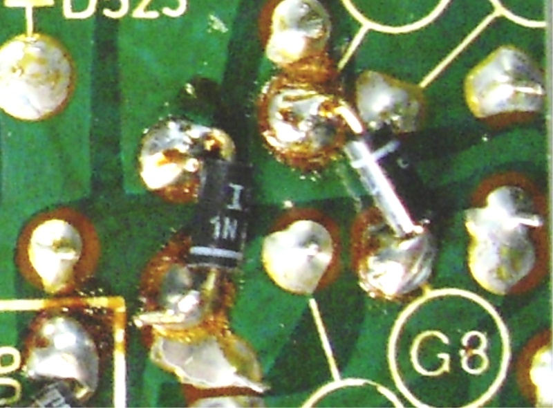

Höhö - da muss es im Werk aber heiss her gegangen sein...
Möglich wäre es natürlich, wenn etwa der Lieferant für die Brückengleichrichter ausgefallen wäre. Aber dass man dann noch nicht einmal konfektionierte 1Ns zur Hand hat, sondern die Drähte schlecht und recht von Hand krummbiegt und dann noch x-mal mit dem Lötkolben abrutscht...
Andererseits waren die Brücken mit dieser speziellen Pinbelegung nicht verbreitet, es könnte also auch sein, dass viele Servicetechniker sich eben so beholfen haben.Achim -

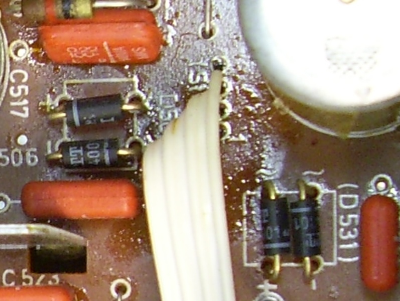

Du hast das ja alles so schön dokumentiert - aktuell wird in ebay einer versteigert, ist so etwas in ca. 20 Minuten beendet, die Auktion. Ich habe hier mal einen link daraus:
http://s465.photobucket.com/albums/rr14/vacuum_mount/saba/?action=view¤t=sabain.jpg
Wenn ich dieses Bild, seitenverkehrt, vergleiche mit dem von Dir, wo die drei runden silbernen Teile stehen, da sehe ich bei mir rote Teile eingebaut und bei dem ebay-Ding grüne Bauteile -- ist da irgendwo ein Unterschied (ich meine an der Stelle, wo so ein weißes Kabel (?) aus der Platine rauskommt...
Gruß Jürgen -
Hallo Jürgen,
was Du meinst, sind normale Folienkondensatoren - die roten sind von WIMA, die grünen von ERO. Nur ein anderer Hersteller, gleiche Qualität
Aber wenn ich das Ebaybild sehe, muss ich sagen, dass Rillenohr offensichtlich Recht hat, die Dioden sind ganz genauso eingebaut! Da hat man bei Saba wohl improvisiert. Gut zu wissen...Achim -
