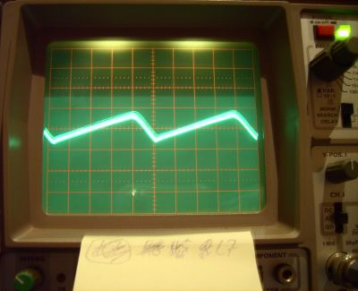

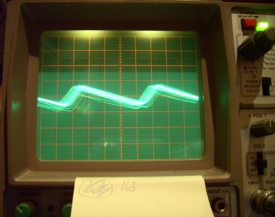

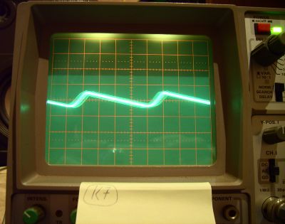

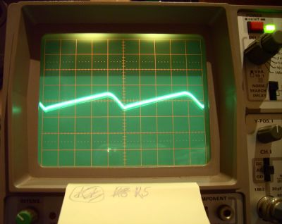

      Das Oszilloskop sagt außerdem folgendes
      Bei Bedarf kann ich auch größere Bilder einstellen, die sog. Qualität der Bilder sind meiner Kamera anzulasten, die einfach keine stabilen Photos hinbekommt und deshalt auch den Strahl mehrfach eingefangen hat...
      Für alle Graphen gilt: 0,2V/div und 2ms/div
      K7:
      K3:
      K5:
      L7:
      Nach meinem Erachten ist das alles in der Norm.
