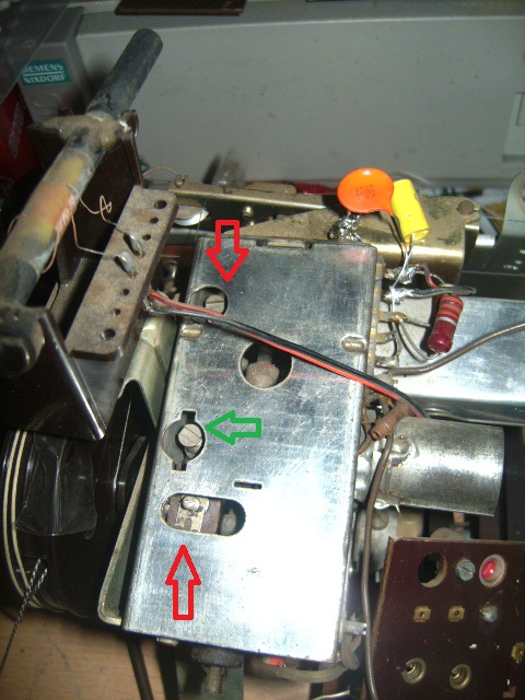

      Nun ok, Ich werde sicher Kritik hören.
      Also:
      1. Zuerst stellt man das Gerät so hin das die Skala von einem wegzeigt.
      2. Testlautsprecher und Antenne anschließen (Chassis muss/sollte ausgebaut sein)
      3. Plastik oder Holzschraubdendreher nehmen, bzw in meinem Fall einen Schnitzen.
      4. Abgleichanleitung besorgen.
      Und nun am Beispiel eines Villingen 125/Wildbad 125 ist ja immerdas Gleiche:
      Gerät anschalten und wenn man keinen Messsender hat den man auf 88mhz stellen kann, sucht man einen sehr starken Sender im oben genannten Bereich.
      Dann führt man den Schraubenzieher an die obere Schraube hin. Die mit dem HELLROTEN Pfeil, die die richtung Skala ist, also am weitesten von einem weg.
      Man dreht diese Schraube solange, und vorallem ohne jeglichen Druck, bis das magische Auge/Band den Sender erreicht auf dem die Skala steht, in diesem Fall 88mhz. Dann dreht man die Schraube in die Position an der das magische Band den besten Ausschlag darstellt.
      Ist dies gelungen, so führt man das Spiel am Vorkreis, der mittleren Schraube (grüner Pfeil) durch. Ebenso auf besten Ausschlag und beste Abstimmung!
      Diesen Vorgang je nach Ergebnis und Zufriedenheit mehrmalig wiederholen.
      Die kleine Schraube auf KEINEN FALL! drehen.
      Hier ist die Neutralisation, wird diese verstellt so tritt pfeifenoder Störung ein.
      Das Ergebnis ist hervorragend, es ist aber eine Arbeit für 30 Minuten.
      Lieben Gruß
      Ralf
      Gruß Ralf
      Hallo Ralf,
      also die Abstimmung ist fast richtig. Ich darf ergänzend dazu sagen:
      1. Ist kein Messsender vorhanden um den Abgleich vorzunehmen, dann stellt man den Skalenzeiger auf der C-Seite des Oszillators auf die Frequenz eines stark einfallenden Senders ein. (um die 88,00 MHz) Dann dreht man am C (Trimmer, roter Pfeil) bis der bekannte Sender auf der gewünschten, eingestellten Frequenz mit Höchstausschlag auf dem Magischen Auge erscheint. Dann wird der Vorkreis-C (Trimmer) ebenfalls am MA auf Maximum abgestimmt.
      2. Nun werden sich die Freuenzen am L- seitigen Ende der Skala (um die 100 MHz)
      wahrscheinlich verschoben haben?
      3. Nun ist ein stark einfallender Sender am L-seitigen Oszillator (bei etwa ,
      98,00 MHz mit der Seilzugwändelschraube (Variometer) nach dem Verfahren wie unter 1. einzustellen.
      BEIDE VORGÄNGE sind so oft zu wiederholen, bis ALLE Sender auf der Skala an der vorgesehenen Stelle einfallen !!!
      Viele Grüsse
      Helmut
