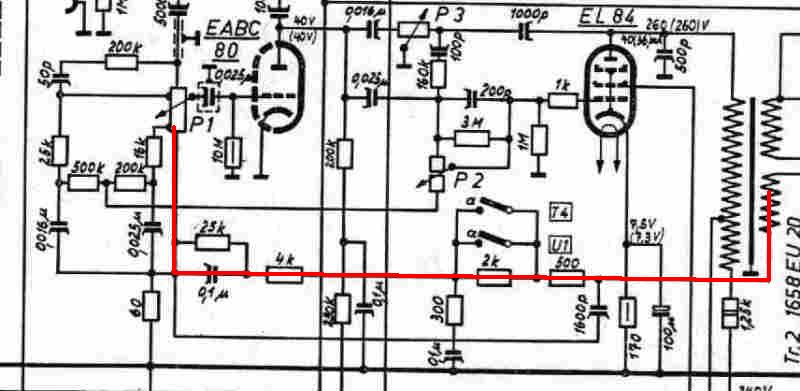

      Ich habe nun die im obigen Plan markierten Widerstände u.Kondensatoren kontroliert(ausgelötet u.gemessen)R stimmte bis auf wenige Ohm.Auch bei EABC 80 habe ich die Kontakte gereinigt.Habe nun bemerkt dass die Lautsprecher bei linksanschlag Bassregler und etwas über Zimmerlautstärke vibrieren(bei Bässen).
      Frage nun an Achim:ist GK Wicklung das rot markierte stück wicklg.?(hat49ohm)
      und welches ist der GK Ast des Bass reglers.

      der Linksanschlag des Bassreglers ist doch normalerweise = maximale Bässe mit minimaler GK des Bassbereichs, also vom südlichen Anschluss von P2 über die Verbindung 500K-200K zu den Anzapfungen des Lautstärkereglers (dies ist der mit "Ast" gemeinte Bereich).
      Allerdings sollte in dieser Position der Ton nicht "hell" klingen sondern basslastig.
      Beschreibe die genaue Wirkung des Bassreglers bei verschiedenen Lautstärken bitte noch einmal genauer.
      Arbeitet der Bassregler bei normaler Lautstärke richtig? Wie ändert sich der Klang, wenn das heisse Ende der GK-Wicklung abgelötet wird (es ist die rot gekennzeichnete Wicklung)?
      Wenn Du den Ersatz für den abgeschirmten C richtig eingebaut hast (nicht etwa einen Anschl. an Masse), ist das kein Problem.
      Hast Du die hochohmigen Widerstände (1M, 3M am Basspoti und 10M Gitterableitwiderstand an der EAB"C"80 überprüft? (Zur Messung einseitig hochlegen!)

      Der Einfluss des Bassreglers bei minimaler Lautstärke ist jedoch etwas seltsam - hier würde ich schon noch einen Defekt im Klangregelnetzwerk bzw. der GK-Schaltung vermuten.
      Da gibt es natürlich tückische Fehler wie Windungsschlüsse der GK-Wicklung oder fehlerhafte Kontakte an der Vernietung der Anschlüsse am Lautstärkepoti etwa bei den Anzapfungen.
      Zur Prüfung musst Du alle Anschlüsse ablöten und die Teilwiderstände der Kohlebahn nachmessen.

      Ich habe nun bei messungen festgestellt dass an der Anode Pin9 EABC80 statt 40V wie im Plan ca.57V anliegen.Die widerstände 200u250 kOhm habe ich abgelötet und gemessen,sind in Ordnung,Haben lt.messgerät fast sollwert.

      Nachdem ich die widerstände in den obengenannten bereichen erfolglos geprüft hatte,habe ich auf verdacht mal die kondensatoren(1000pF) zwischen P3 und Anode EL84 und (1600pF) von der GK Wicklung zu P1 gewechselt.Jetzt funktioniert die Bassregung wieder einwandfrei.Ich versuche mal ein paar Bilder einzustellen.Und nochmals vielen Dank an alle Helfer.
