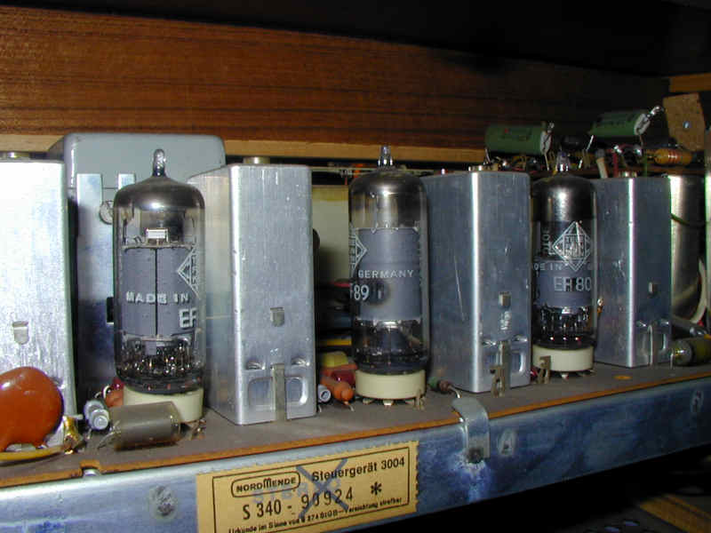

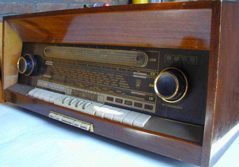

Nordmende Steuergerät 6/3004 vom Flohmarkt
      Für 20 Euro gabs heute auf dem Flohmarkt dieses feine Gerät.

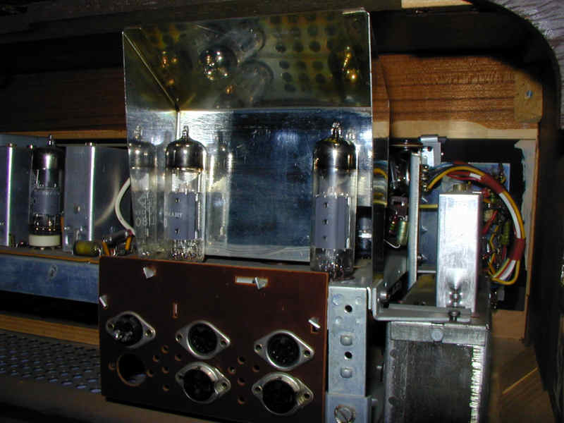

      Zwei ELL80 in den Endstufen, sehr gepflegt, kaum benutzt, die Endröhren mit thermischer Abschirmung. Stammt vom Großonkel sagte die nette Dame.
      Alles in allem ein wunderbares Gerät. Morgen gehts an den Regeltrafo, mal sehen, wo Hand anzulegen ist.

      Heute morgen war Premiere. Start am Regeltrafo unauffällig, 78 Watt stabile Leistungsaufnahme.
      Erster Eindruck: exzellenter UKW Empfang, sauber arbeitender Decoder. Hervorragender Klang an einfachen (Heco) Boxen, kraftvolle Bässe (der "Bass"-schalter ist eigentlich unnötig) und kristallklare Höhen (soweit sie mein fliegergeschädigtes Gehör noch wahrnimmt...).
      AFC fängt prima, eigentlich ist am Gerät nichts zu tun :)

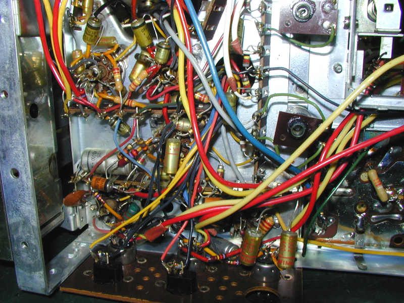

      Kondensatoren sind allesamt bereits kunstharzvergossene EROs und Erofol II sowie Styroflex, keine ERO 100 oder Teer, also nix Tauschwürdiges dabei.

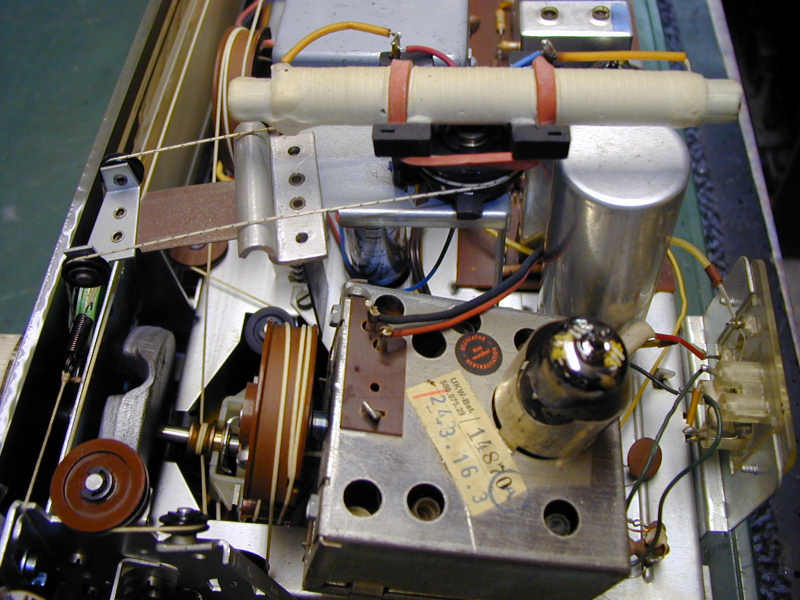

      Lediglich der UKW Antrieb ist schwergängig und hat Schlupf. Da das Chassis sowieso ausgebaut wird, gibt es wenigstens etwas zu richten.

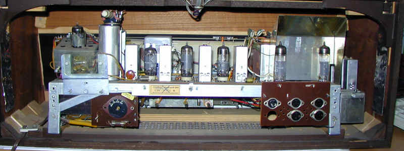

      Weitere Bilder folgen.
      So, Arbeit geschafft !!

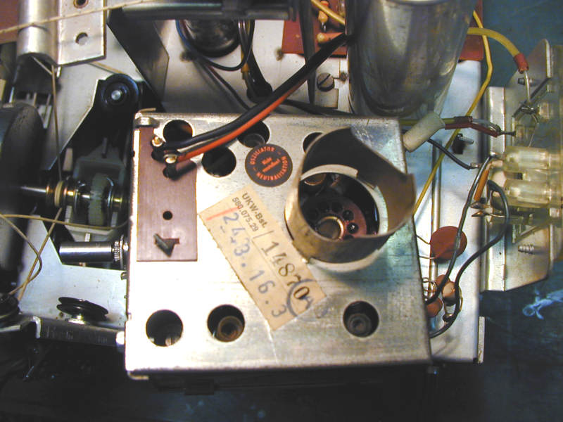

      Der Drehko ist freigängig, das Gerät wieder in topp Zustand. Da hat sich Nordmende aber keinen Gefallen getan, den Tuner derart verbaut zu plazieren.
      Der Deckel wird mit 5 Blechschrauben fixiert, an 2 kommt man ohne Ausbau ran.
      Na ja, das hat wohl der Werkstatt die eine oder andere Stunde mehr eingebracht.
      So, ich möchte den Reparaturbericht mit ein paar Bildern und Bemerkungen abschließen: Wie oben erwähnt war die Drehkowelle im Tuner verharzt. Sorgfältige Reinigung und Neufettung brachten Erfolg.

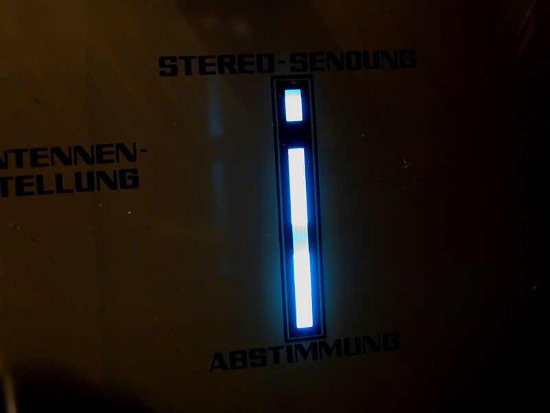

      Auf den Bildern erkennt man die sehr hell (zu hell...) leuchtende EMM803, eine Kombianzeigeröhre, die im oberen Segment Stereosendungen signalisiert.
      Ferner der Stereodecoder mit ECC81, der hervorragende Arbeit leistet und morderneren transistorisierten in Nichts nachsteht.

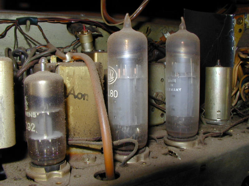

      Ha! Wo ich es gerade wieder sehe: Bei Grundig Geräten gab es immer diese Stempel, wie hier "Aon" - was bedeuten sie??
      der Stempel war also auf der Garantiekarte und auch an gut sichtbarer Stelle auf dem Chassis angebracht.
      Beim Hersteller gab es dann Listen zum entschlüsseln des Produktionszeitpunktes.
      Später, das kenne ich noch, gab es die kleinen bedruckten Aufkleber (ca. 5x10mm groß), die auf jedem wichtigen Teil des Gerätes klebten (Module, Tuner, Lsp., Trafos...) und die alle denselben Zahlencode hatten. Sie konnten nicht zerstörungsfrei angelöst werden ;)
