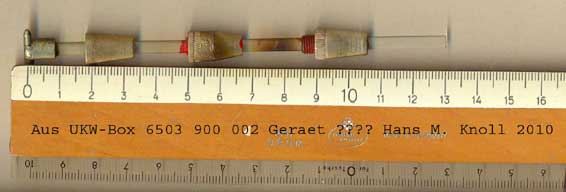

      Richtig ist, die Kerne waren extrem korridiert, ich habe noch nie so rostige Kerne gesehen. Natürlich habe ich den Rost mit Polierleinen entfernt.
      Der hohe Ukw-Bereich fehlte schon vorher und die Reinigung brachte keinen Erfolg.
      Also Hans, da wäre ich vermutlich im Leben nicht drauf gekommen.
      Gut ich habe noch genau das gleiche Gerät, es empfängt weit über 105 MHz.
      Ich probiere mal testweise die Stange aus diesem Gerät.
      Muß erst noch ausbauen
      Dann melde ich das Ergebnis.
      Bis später
      Ok, Hans, danke für Deine Hilfe.
      Du bist kein Außenstehender, wenn Du nicht gewesen wärst...
      Dann hätte ich die Stange des anderen Königsfelds sicher mal zum Testen eingebaut. Aber ich hätte mich sicher gewundert, und auch eine Erklärung dafür gesucht, daß es dann mit dieser Stange ohne Probleme geht.
      Das ist also der Fehler, die korrodierten Kerne taugen nichts mehr.
      Mit der anderen Stange geht alles jetzt bis 105,5 MHz, auch mit montiertem Deckel.
      Mal sehen vielleicht habe ich noch brauchbare Kerne, wenn nicht, bin ich für Angebote sicher sehr dankbar.
      Die Stange ist 132 mm lang.

      Habe die alte Stange wieder reingemacht, und (mit Deckel) nur 102,8 MHz.
      Dann ist Schluß.
      Also 100% ist der Fehler lokalisiert.
      Aber interessant ist es, daß scheinbar noch niemand dieses Problem hatte, bzw. noch niemand darüber geschrieben hat.
      Vielleicht hatte noch keiner so ein gammeliges UKW-Teil, und dann noch ein 60er Jahre Radio, der bis 104 geht.
